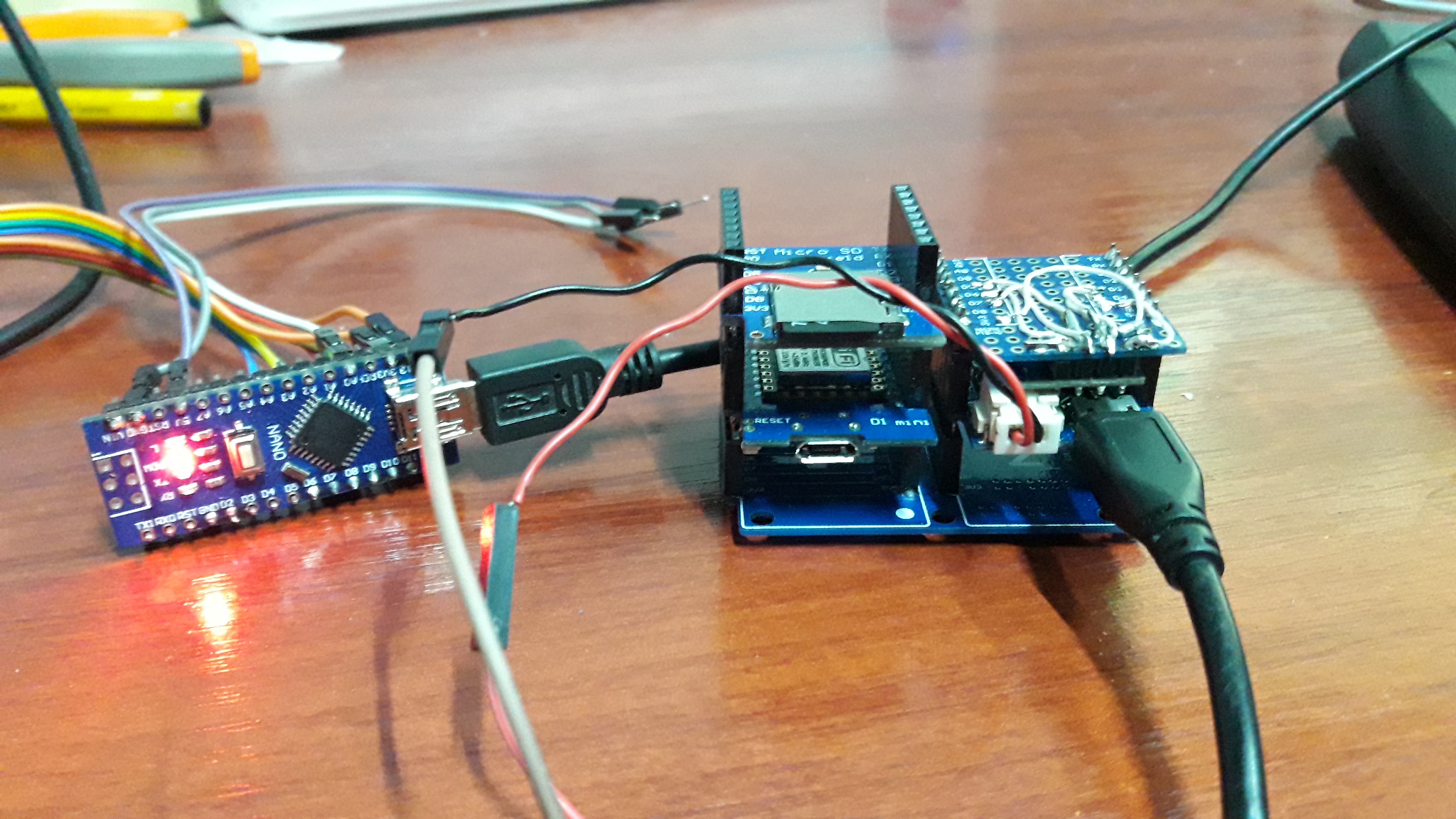

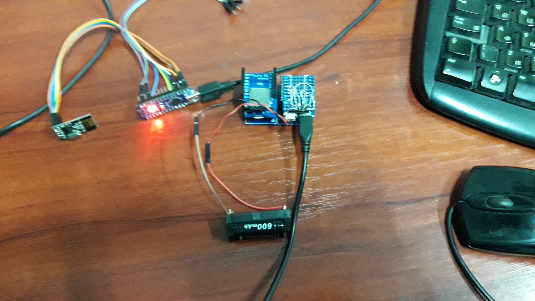

Спасибо, я уже понял. Сейчас уже сутки гоняю сборку ESP+SD+NRF24. Только сейчас приехал миниатюрный I2C родной экран для WeMos . Ну и останется подключить далласы и полный комплект запускать в работу. Вместе с батарейкой в подрозетник не влезет, но в двойной запросто.Еще и блоки питания где то потерялись при доставке... Пока приедут, буду тестить .

Все строго по инструкции от Алекса. IDE 1.6.5 r2 с сайта , дрова 2.0.0 .Долго игрался с библиотеками, пока нашел им свое место. Теперь для всех версий ЕСП подходит - для ModeMcu ,WeMos D1 mini и двух- этажной.Осталось решить две проблемы - правильно формировать запросы ажакс ( грузится проц на 100% на некоторых страницах ) и научиться распарсивать данные , которые передаются одной строкой от сенсоров. ( пока выхватываю только влажность от DHT .температуру сервер видит в сериале , но выцыпить не могу). По тихоничку учусь дальше. Ну и самое главное - научился привязывать значения к цветному спидометру. Вот еще как бы хочется вместо текста " обнаружен дым" вставлять меняющуюся картинку.....

Не очень четко , но что то видно. Фото этого чудовища))
И по крупнее
Двойная база , зарядка для аккумулятора , сам сервер , SD карта и NRF24. Рядом сенсор на Nano3 . Стандартные блоки для WeMos_D1_mini.
