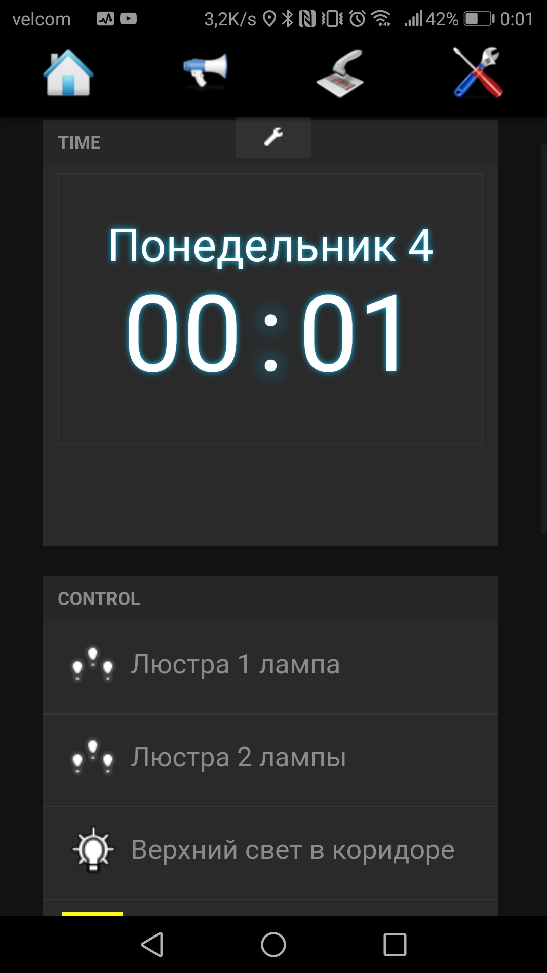

Подскажите, плз, как установить по умолчанию страницу, которая называется panel, как на скриншоте ниже?
olehs
Сообщения: 1115
Re: Android приложение
Сообщение olehs »
Зайдите в Настройки/Домашние страницы. Откройте там страницу Panel и внизу рядом с кнопкой Сохранить будет Ссылка (preview):
(что-то типа /page/17.html)
Ее и нужно вставить в настройках Majordroid
Дмитрий Иванов
Сообщения: 84
Зарегистрирован: Вс фев 28, 2016 11:36 pm
Сообщение Дмитрий Иванов »
olehs писал(а): Пн июн 04, 2018 12:15 am Зайдите в Настройки/Домашние страницы. Откройте там страницу Panel и внизу рядом с кнопкой Сохранить будет Ссылка (preview):
Спасибо за наводку, только с такой короткой ссылкой не получилось. Заработало вот так: /3rdparty/freeboard/?prj=tr09fdo8voj85ip5ts2i44kp04&layout_id=15
