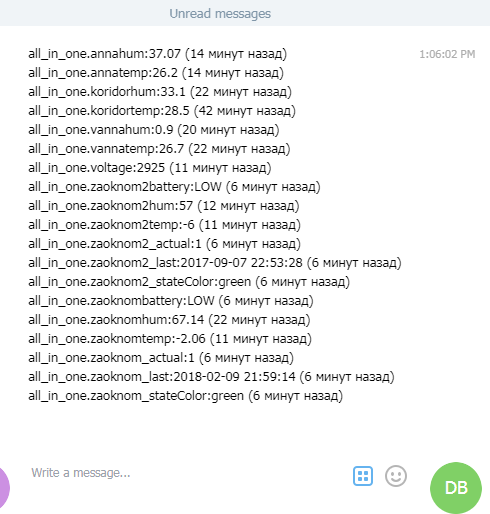

Куда как не в эту тему постить интересные сценарии.
В общем готовый сценарий отправляет все значения объекта и дату измения (или прошедшее время с даты измения). Для добавление новой кнопки просто добавьте в команды телеграмм.

не забывайте про клавишу спасибо.
