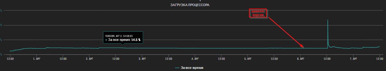

cabat писал(а): Чт апр 04, 2019 8:54 pm Сейчас пока так:
За сутки ничего существенно не изменилось (правда скорость прошивки OTA еще не успел проверить):

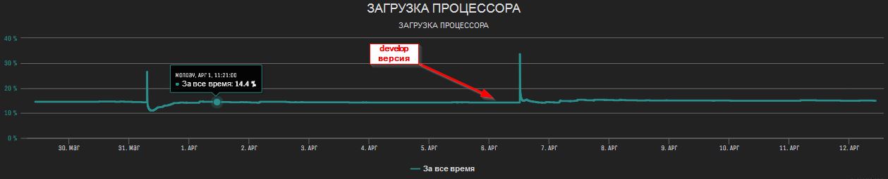

cabat писал(а): Вс апр 07, 2019 11:54 am
За почти неделю никаких существенных изменений в нагрузке на процессор не произошло
(в выходные постараюсь проверить нагрузку при прошивке ноды по воздуху):
