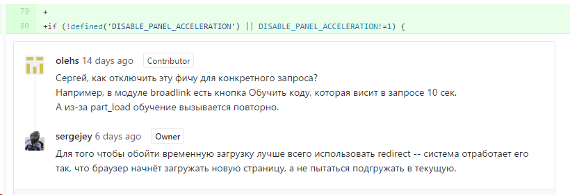

woow писал(а):Когда к RM подключал разные устройства, в то время пока он не был интегрирован в МД, всё проходило гладко, сканирование длилось около 10 секунд и код опознавался, теперь это происходит очень долго и часто код не опознаётся. Если отпускаешь кнопку сканируемого пультика через 10 секунд, жёлтый глаз моргнёт и опять светится. Некоторые пульты через множество повторов сканируется, а другие совсем нет (у последних может быть частота не в диапазоне, хотя пишет 433МГц.
Это происходит из-за новой фичи в МД. Я писал Сергею, когда эта фича была еще в альфа-версии. Вот что он ответил
nick7zmail, если я правильно понял Сергея, нужно переделывать ссылку на обучение, чтобы после окончания она уводила в редирект.
Re: Модуль Broadlink
Добавлено: Пн апр 24, 2017 10:00 am
Ммм...не знал этой фишки...попробую...
Это когда "бегунок" крутится и говорит, что страница ещё грузится? Я то понять не мог почему так иногда подвисало =D
