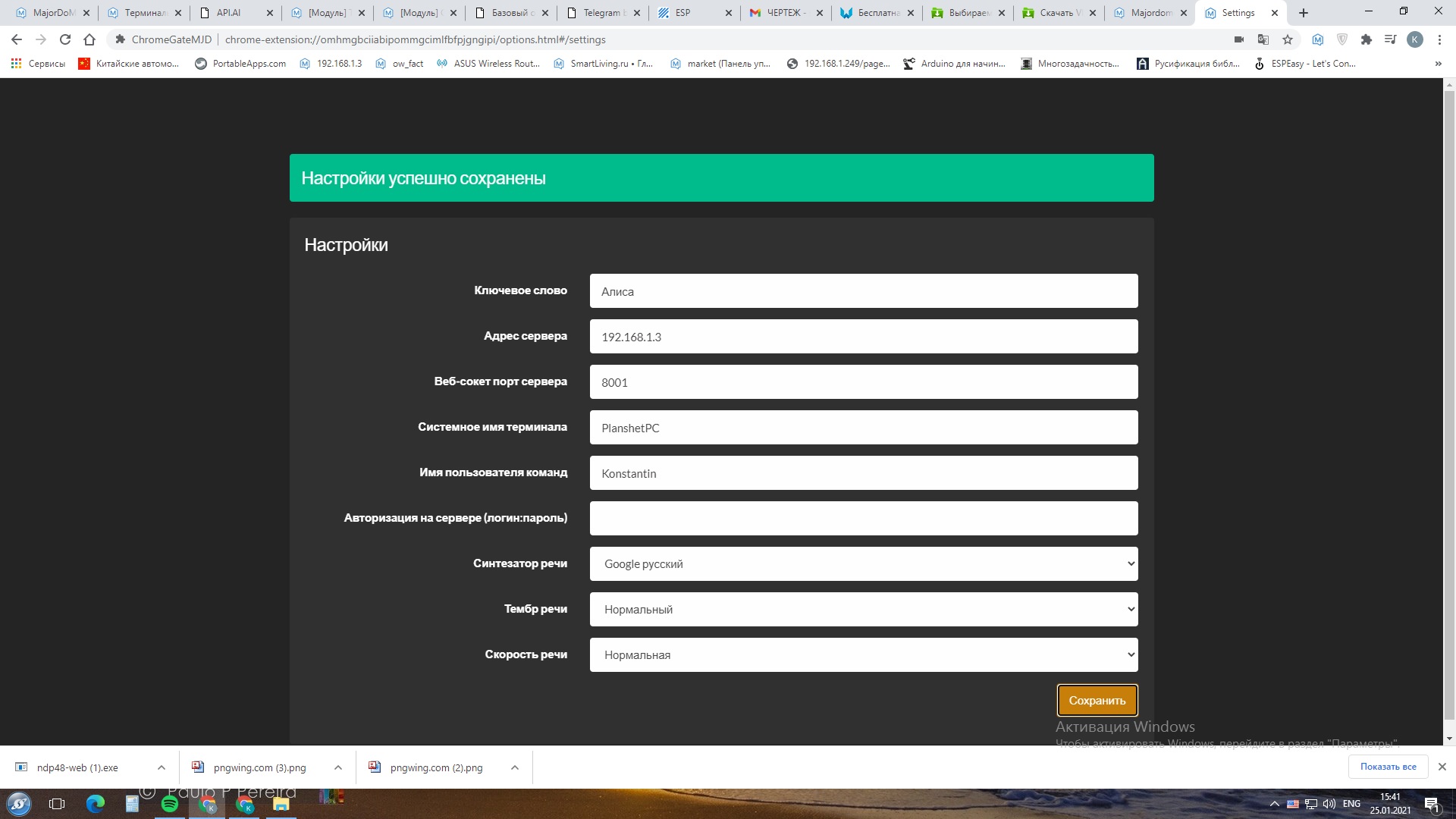

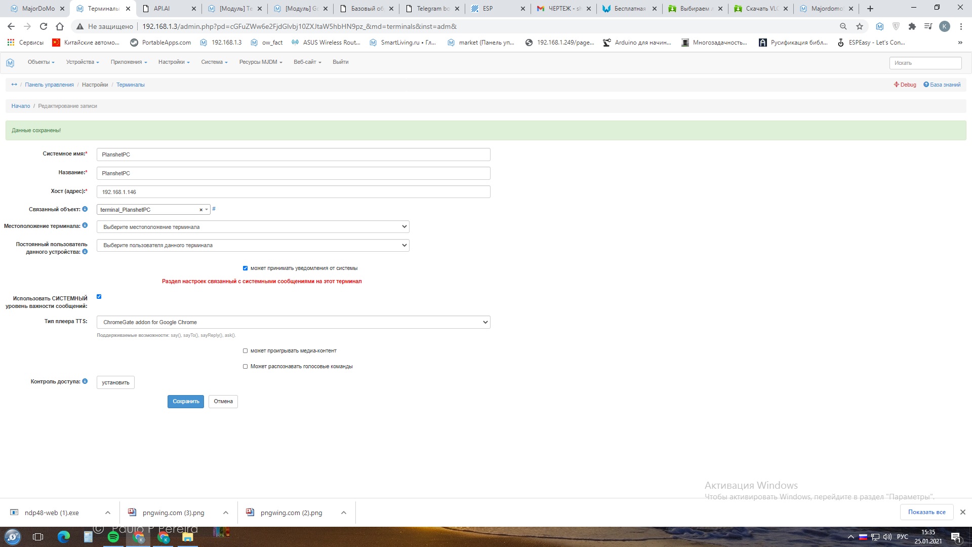

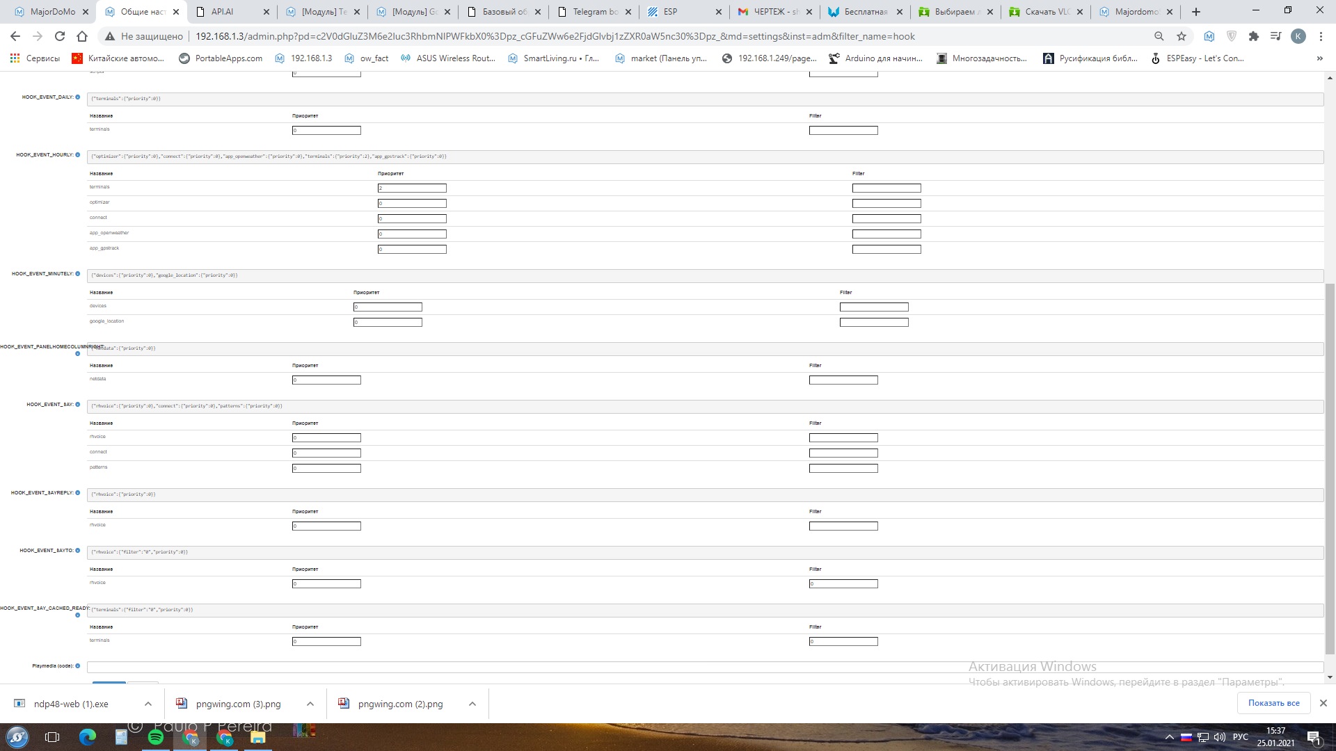

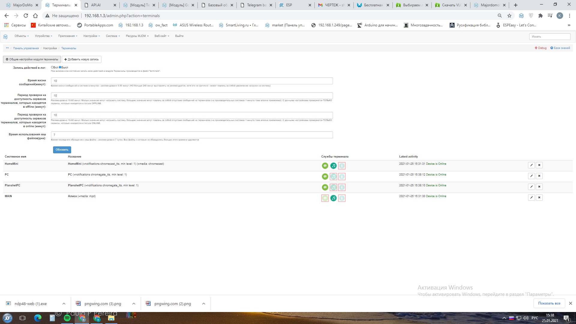

tarasfrompir писал(а): Пн янв 25, 2021 4:25 pm Скрин настройки Хромгейта и - скрин общей страницы терминалов сюда...
Все. Затихла Алиска. Только слышит команды.
