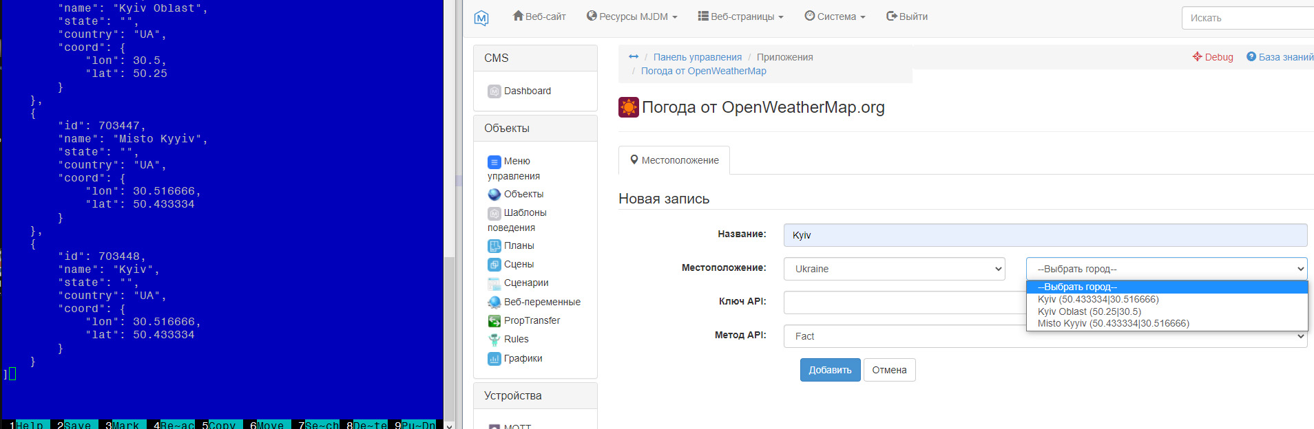

AZMaster писал(а): Пн фев 01, 2021 1:38 pm Не грузится список городов. Колесом крутит, а толку - ноль. Без этого невозможно модулем пользоваться. Или поправьте, или удалите из раздачи. Система ломается, приходится искать обходные пути, нехорошо это!
Такая же проблема на моей основной старой системе. Нельзя выбрать город и все (Колесом крутит).
Пробовал на тестовой новой системе - все пашет без проблем.
Итак проблема оказалась в том, что моя старая система почему-то не может считать city.list.json
сделал я себе короткий .json только со своим городом и все заработало.
Может как костыль в модуле добавить еще вариант прямого ввода "city id" для таких случаев?

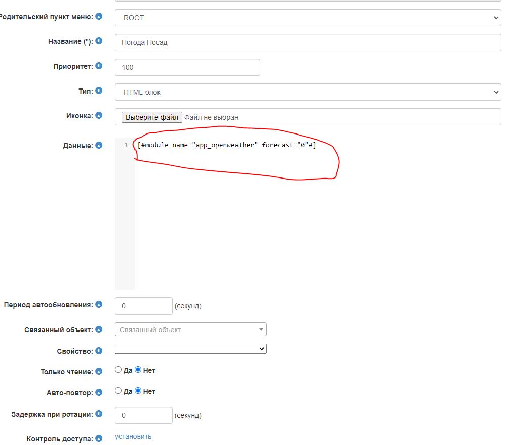

Коллеги подскажите, устанавливаю модуль.
Offline виджеты ничего не показывают.
Код [#module name="app_openweather" forecast="0"#] так же не отображает погоду.
В чем может быть проблема?

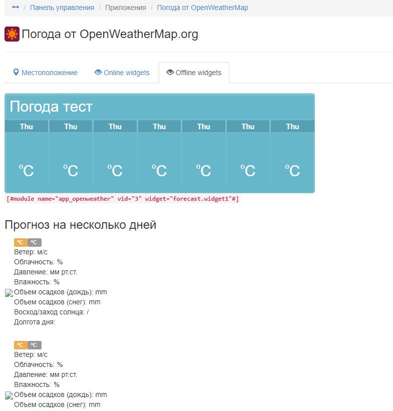

Путём долгих экспериментов выяснилось что криво работает страница настроек, а именно загрузка городов. На Win7 Chrom - практически невозможно получить список городов если выбрать Russia , но если перед этим выбрать другую страну, то есть шанс увидеть список. Проблему решает редактирование файла city.list.json под свою страну, как предложил zoz выше. Возможно проблема в слишком большом объёме этого файла. Под WinXP , тот же Chrom, почему то и этот метод не действует. Offline виджеты тоже глючат, хотят показывают температуру, хотят нет. При тех же условиях, на другой малине, погода обновляется исправно, пока что. Есть идеи как можно поправить модуль, или есть альтернативные решения?
AZMaster писал(а): Пт фев 19, 2021 5:43 pm Путём долгих экспериментов выяснилось что криво работает страница настроек, а именно загрузка городов. На Win7 Chrom - практически невозможно получить список городов если выбрать Russia , но если перед этим выбрать другую страну, то есть шанс увидеть список. Проблему решает редактирование файла city.list.json под свою страну, как предложил zoz выше. Возможно проблема в слишком большом объёме этого файла. Под WinXP , тот же Chrom, почему то и этот метод не действует. Offline виджеты тоже глючат, хотят показывают температуру, хотят нет. При тех же условиях, на другой малине, погода обновляется исправно, пока что. Есть идеи как можно поправить модуль, или есть альтернативные решения?
Тут не в размере файла дело, а в настройках PHP, если файлик не успевает загрузиться - просто нужно бОльшие лимиты выставить.
Был вариант этот файл в сжатом виде использовать в gz. Только вот весит он при этом всего на 2 Мб меньше, но дополнительно грузит клиент распаковкой gz.
Оффлайн виджеты показывают всё, если оно забралось с сервиса openweather. Если не забралось, то им по сути и покзывать нечего...

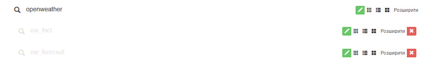

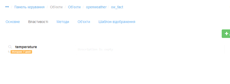

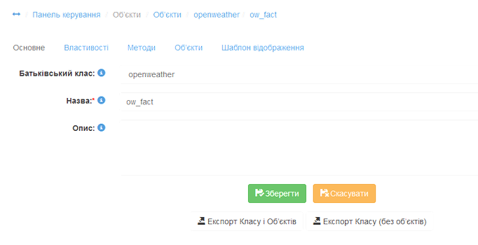

Знал что будут проблемы - до последнего тянул с обновлением. Как-то не правильно создаются объекты:
создаются только одни классы:
openweather - классыSPOILER_SHOW
OpenWeather (1).png (24.66 КБ) 4187 просмотров
ow_fact - основноеSPOILER_SHOW
OpenWeather (2).png (49.6 КБ) 4187 просмотров
ow_fact - есть одно свойствоSPOILER_SHOW
OpenWeather (3).png (31 КБ) 4187 просмотров
ow_fact - объектов нетуSPOILER_SHOW
OpenWeather (7).png (5.64 КБ) 4187 просмотров

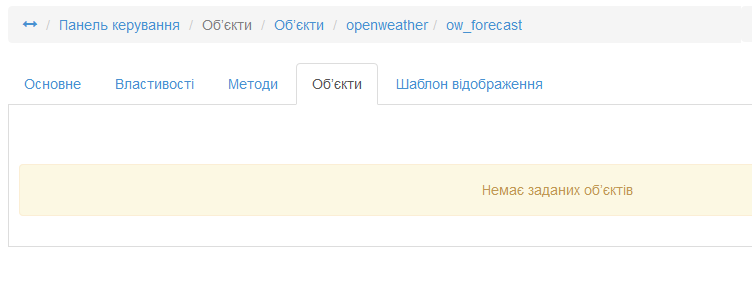

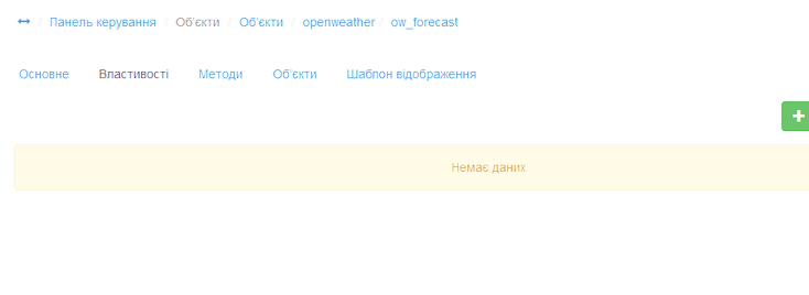

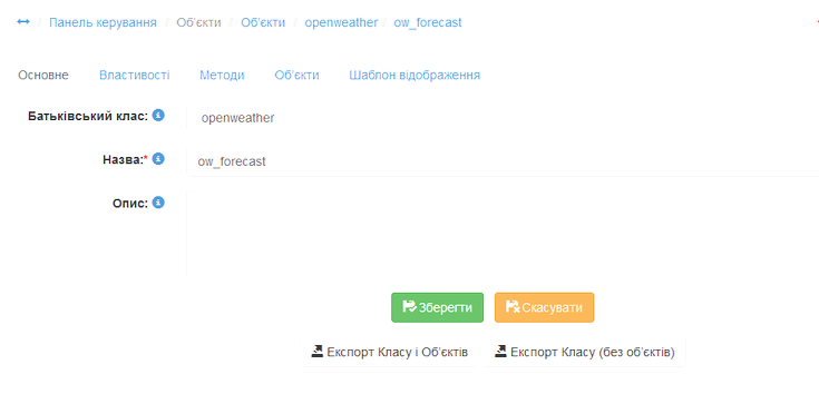

Аналогично и для ow_forecast:
ow_forecastSPOILER_SHOW
OpenWeather (4).png (52.59 КБ) 4187 просмотров
OpenWeather (5).png (26.78 КБ) 4187 просмотров
Как быть?
