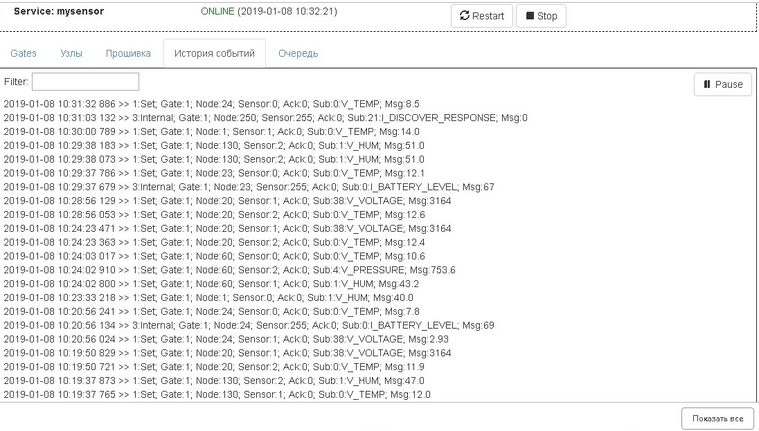

С крайним обновлением перестало показывать лог в "Истории событий"

solder
Вот, 5-того как обновился так и перестал сыпать туда

solder писал(а):С крайним обновлением перестало показывать лог в "Истории событий"
Это не модуль. Это новшества ядра системы. Все что выдает модуль не писать в файл
В конфиге нужно указать
config.php добавить Define('LOG_CYCLES',1); то будет по-старому
