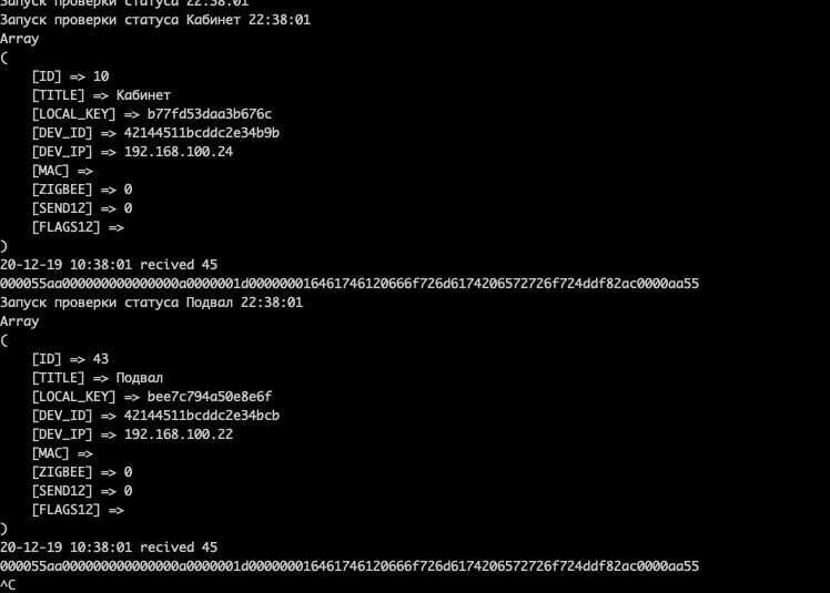

Хммм... Т.е. какой-то ответ от устройства модуль получает... А можно после
114 echo date('y-m-d h:i:s') . ' recived '.strlen($buf) . PHP_EOL;
Добавить
echo bin2hex($buf);
чтобы посмотреть, что именно возвращает устройство.
000055aa000000000000000a0000001d000000016461746120666f726d6174206572726f724ddf82ac0000aa55
В данный момент - свет включен.

kirush писал(а): Сб дек 19, 2020 10:26 pm
fandaymon писал(а): Сб дек 19, 2020 10:24 pm
Добавить
echo bin2hex($buf);
Какой-то слишком короткий ответ...

fandaymon писал(а): Сб дек 19, 2020 10:35 pm
Добавить
echo bin2hex($buf);

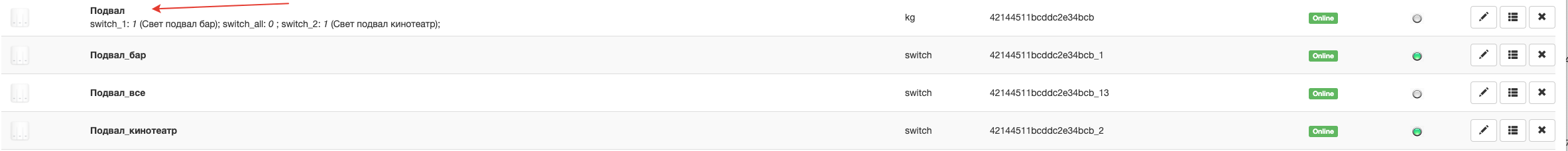

Это одноклавишный, а вот ответ от двух клавишного. И они совпадают :(
У двухклавишного прописал IP и установил обновление статуса Локально у помеченного на скриншоте стрелкой.

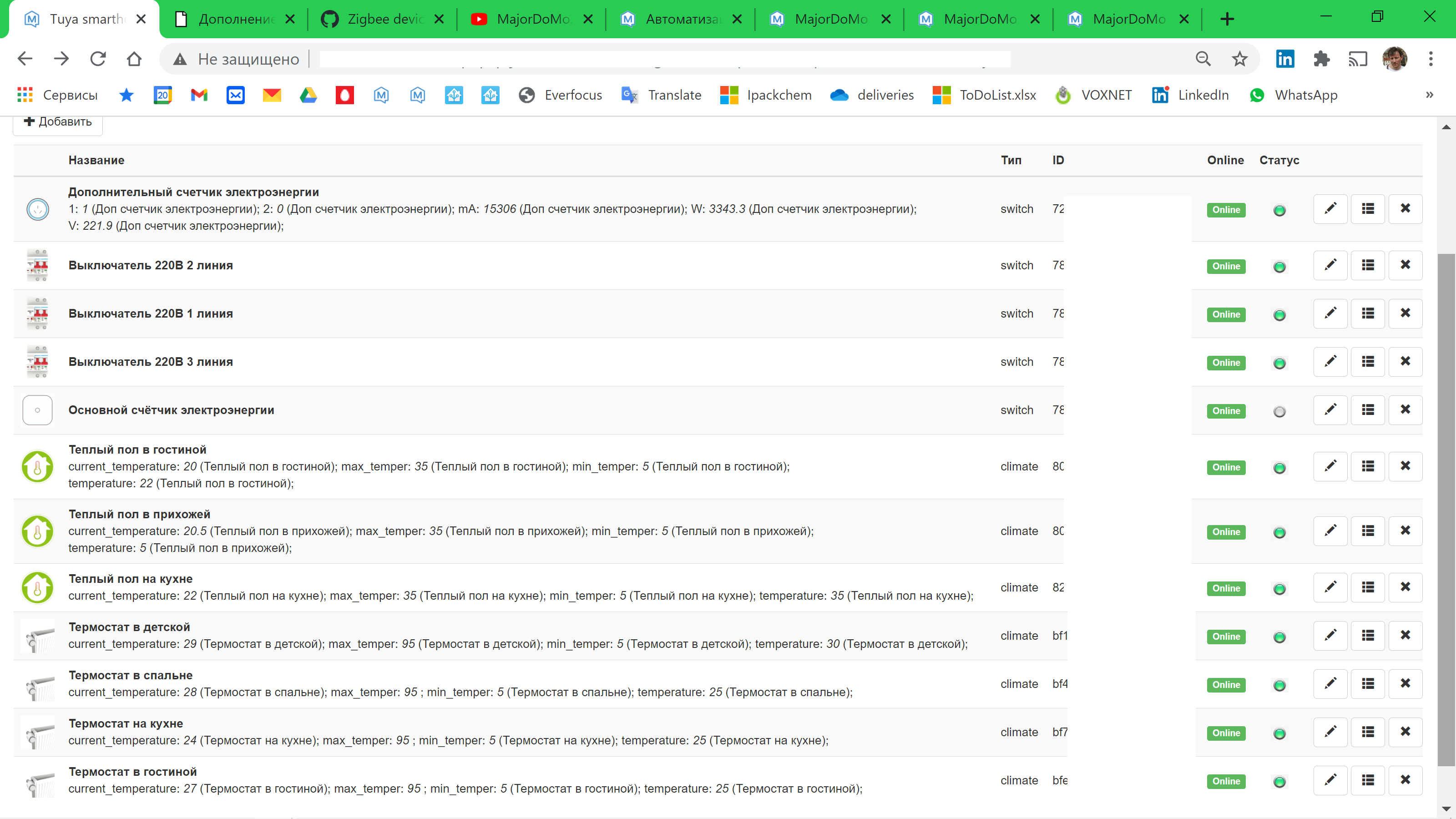

fandaymon писал(а): Вс дек 20, 2020 3:22 am Наконец-то подключил свой зигби-выключатель и в связи с этим доделал локальное управление зигби устройствами. Чтобы оно работало необходимо заполненные поля локальный ключ и локальный адрес у зигби-шлюза, а также заполненное поле Mac у устройства (ещё у устройства Mesh ID должно быть равно Device ID, но это можно посмотреть только в таблице). При всех этих условиях если у устройства поставить Статус только локально - Да, то управляться устройство будет локально
Добрый день!
После обновления в лог посыпались ошибки:
12:32:37 0.89111100 Tuya HA Web Error:you can discovery once in 600 seconds
12:32:32 0.71762900 Tuya HA Web Error:you can discovery once in 600 seconds
12:32:27 0.53698700 Tuya HA Web Error:you can discovery once in 600 seconds
12:32:22 0.34044500 Tuya HA Web Error:you can discovery once in 600 seconds
12:32:18 0.16318900 Tuya HA Web Error:you can discovery once in 600 seconds
При этом мои устройства работают (терморегуляторы, выключатели WiFi, счетчик электроэнергии).
