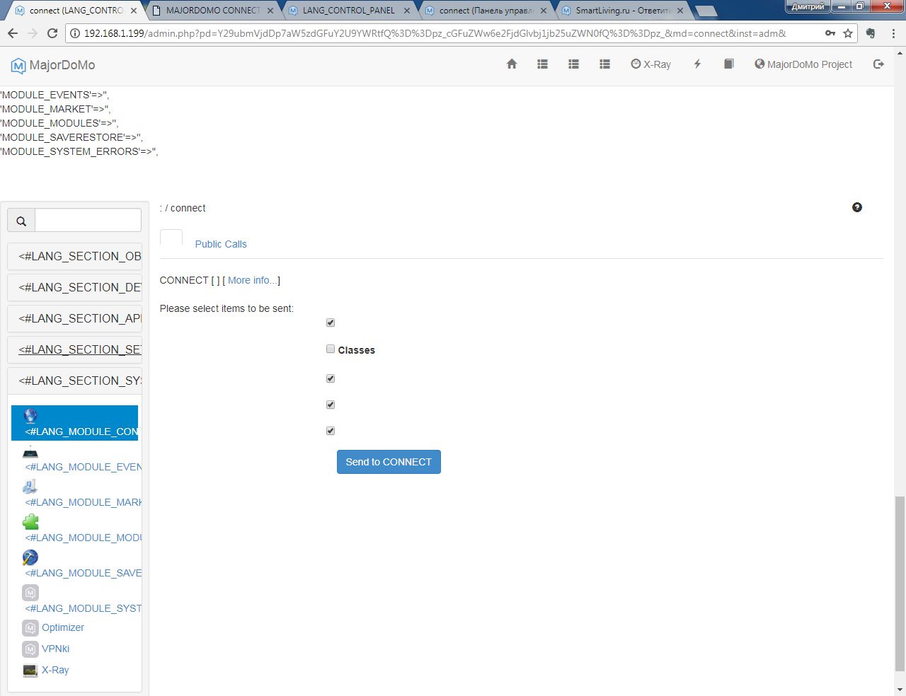

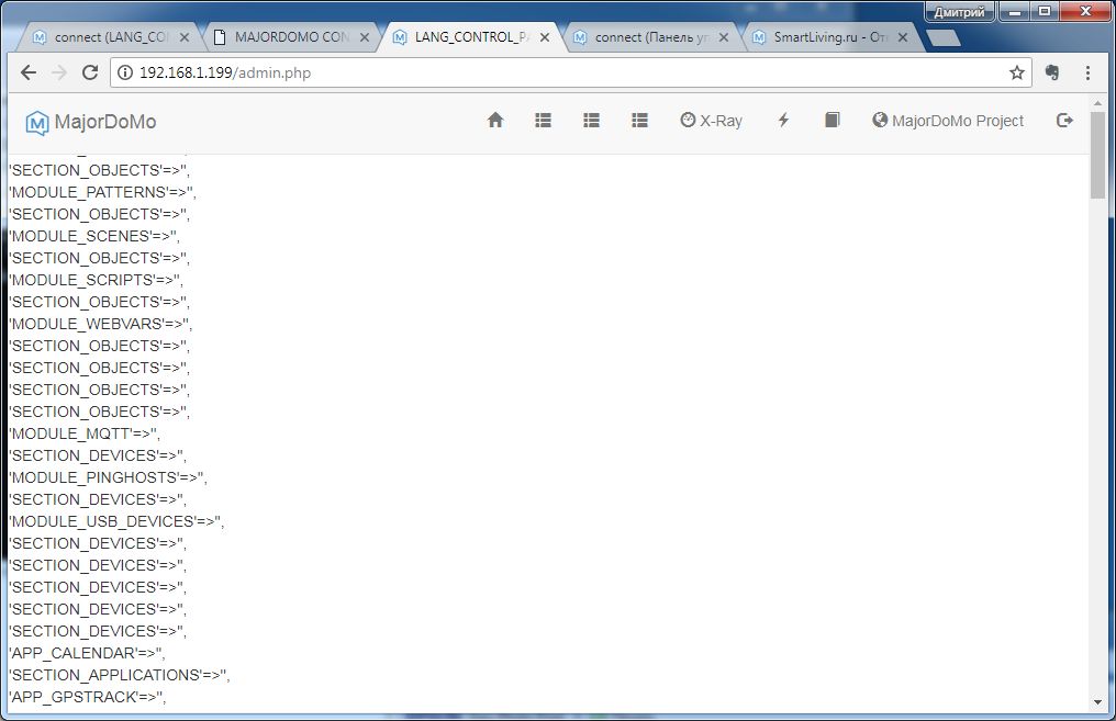

Дмитрий Иванов
Сообщения: 84
Зарегистрирован: Вс фев 28, 2016 11:36 pm
Сообщение Дмитрий Иванов »
После последнего обновления все упало, даже админка не запускается нормально:
если прокрутить вниз страницы, то там вот такое:
Страница с меню восстановления системы не грузится вообще.
Как можно хотя бы админку для начала отремонтировать, что бы бэкап накатить?
Система на Debian 8.7 jessie (на Mini-ITX)

Дмитрий Иванов
Сообщения: 84
Дмитрий Иванов писал(а): Вс май 13, 2018 7:11 pm После последнего обновления все упало, даже админка не запускается нормально:
Все оказалось банально - закончилось место и при попытке обновления даже бэкап не создался и все соответственно легло...

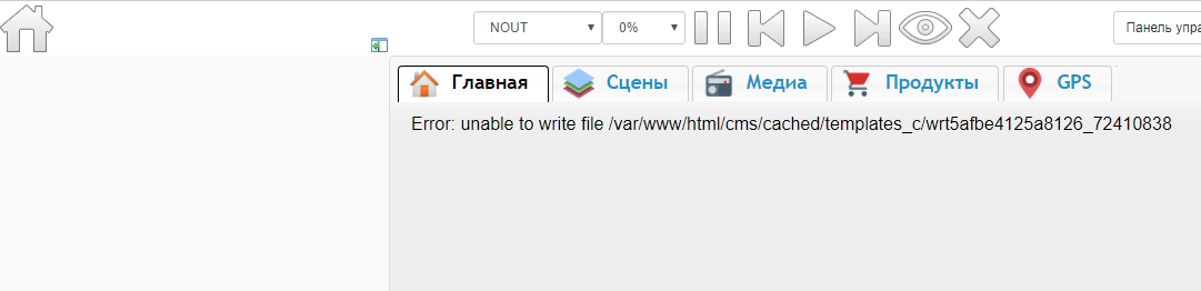

kas5858
Сообщения: 366
Сообщение kas5858 »
После обновления, ошибка. Как поправить?
Изображение Connect
kas5858
Сообщения: 366
Сообщение kas5858 »
kas5858 писал(а): Ср май 16, 2018 11:09 am После обновления, ошибка. Как поправить?
Спасибо!
Решил вот так:
 find /var/www/html/cms/cached/ -type d -exec chmod 777 {} \;
Изображение Connect

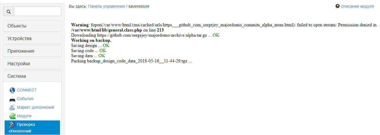

kas5858
Сообщения: 366
Сообщение kas5858 »
Ошибка обновления! Warning: fopen(/var/www/html/cms/cached/urls/https___github_com_sergejey_majordomo_commits_alpha_atom.html): failed to open stream: Permission denied in /var/www/html/lib/general.class.php on line 213
Пока не могу решить, может кто подскажет?
Изображение Connect
Сообщения: 1576
Сообщение fandaymon »
kas5858 писал(а): Ср май 16, 2018 11:43 am Ошибка обновления! Warning: fopen(/var/www/html/cms/cached/urls/https___github_com_sergejey_majordomo_commits_alpha_atom.html): failed to open stream: Permission denied in /var/www/html/lib/general.class.php on line 213
Ощущение что в каком-то из последних обновлений у Сергея случайно изменилась переменная SERVER_ROOT в config.php и вместо /var/www или /var/www/html там сейчас стоит /var/www/html/cms и соответственно когда программе требуется какая-нибудь поддиректория (cached,debmes,saverestore), то она обращается по неправильному адресу
