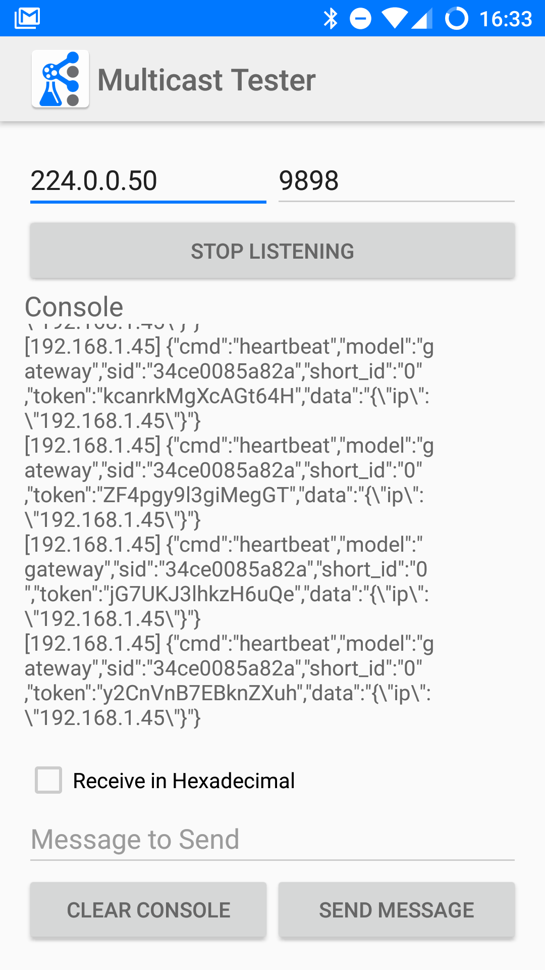

Чтобы исключить сам шлюз, можно еще на андроиде в приложении Multicast Tester проверить сообщения от шлюза.
Адрес шлюза указываю? а порт?
Добавлено: Чт янв 11, 2018 11:49 pm
ipc2002 писал(а):Адрес шлюза указываю? а порт?
Все, как на скриншоте, не меняя.

Сам он ничего не шлёт почему-то, но в ответ на пустой запрос выдаёт разом 2 сообщения...

ipc2002 писал(а):Сам он ничего не шлёт почему-то, но в ответ на пустой запрос выдаёт разом 2 сообщения.
Странно, heartbeat должны быть. А если кнопку понажимать?

Кнопку на шлюзе сейчас уже не могу понажимать ввиду позднего времени, со сцены повключал, повыключал подсветку, понажимал беспроводную кнопку вживую... ничего в логе Мултикаст Трекера нет

Либо шлюз так глючит, либо что-то с сеткой локальной (роутером м.б.). Склоняюсь ко второму. Должны быть все сообщения в Мультикаст Тестере.
