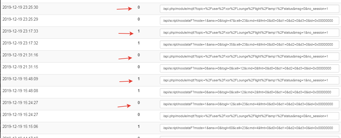

Ребят, такая проблема. У меня модуль mqtt шлет дважды данные на свойства... Я как-то задал вопрос в телеграм-канале, правда там был вопрос по другому задан (после обновления mqtt у меня передергивало освещение (вкл.выкл.вкл.выкл) по нажатию на клавишу выключателя (zigbee2mqtt). Срабатывал метод switch. На что я получил ответ, что до меня было 5 таких же... от Lagrus, "ищи выше все есть и даже в картинках"... просмотрел вверх сообщений так 500-600 (где кстати, тоже поднимали вопрос о двукратном статусе). Короче ничего не нашел, забил, поставил на изменение статуса очистку таймера и таймер на пару секунд. Потом залезал в модуль в mqtt.class.php и вставлял проверку на сравнение значений (если новое и старое значения равны, ничего не отправлять), не могу сказать, были ли какие-то проблемы в этом (например, изменение statusUpdate или valueUpdate, на проверку жив ли датчик/уст-во), но потом просто забил, и стал обновляться. Собственно, это нормально?

Aldaran писал(а): Чт дек 19, 2019 8:15 pm Ребят, такая проблема. У меня модуль mqtt шлет дважды данные на свойства... Я как-то задал вопрос в телеграм-канале, правда там был вопрос по другому задан (после обновления mqtt у меня передергивало освещение (вкл.выкл.вкл.выкл) по нажатию на клавишу выключателя (zigbee2mqtt). Срабатывал метод switch. На что я получил ответ, что до меня было 5 таких же... от Lagrus, "ищи выше все есть и даже в картинках"... просмотрел вверх сообщений так 500-600 (где кстати, тоже поднимали вопрос о двукратном статусе). Короче ничего не нашел, забил, поставил на изменение статуса очистку таймера и таймер на пару секунд. Потом залезал в модуль в mqtt.class.php и вставлял проверку на сравнение значений (если новое и старое значения равны, ничего не отправлять), не могу сказать, были ли какие-то проблемы в этом (например, изменение statusUpdate или valueUpdate, на проверку жив ли датчик/уст-во), но потом просто забил, и стал обновляться. Собственно, это нормально?
ну, вы не один
viewtopic.php?f=5&t=3350&start=430#p100306
и у меня тоже - использую привязанное свойство для обратной связи только. кстати, радио Только чтение у меня не работает или я неправильно ее понимаю( получается, при публикации связанного свойства зачем-то ещё и запись его идёт

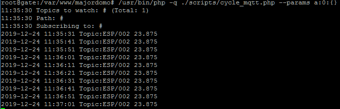

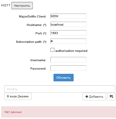

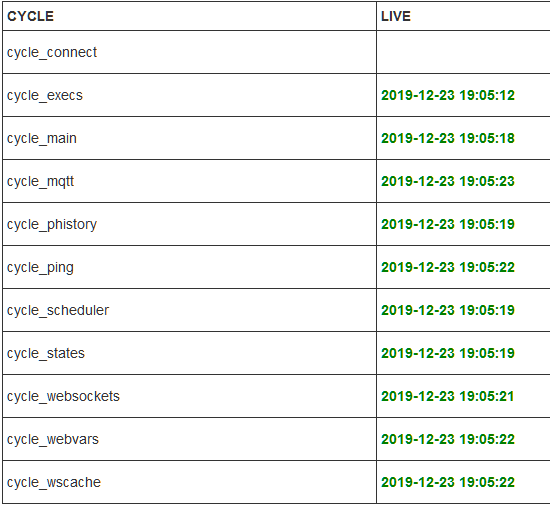

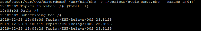

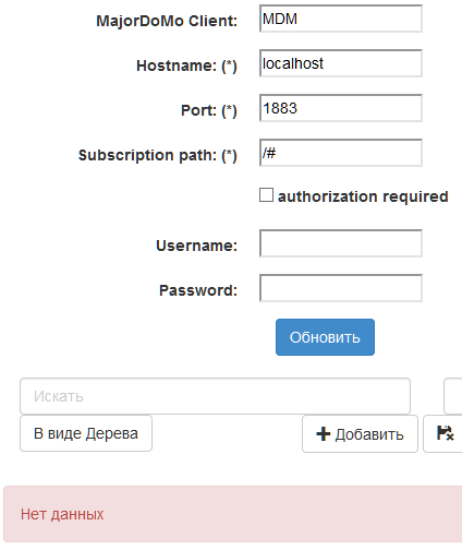

Суть в том, что брокер (mosquitto) стоит на той же железке (debian 9), что и МДМ. Установка с нуля. Устройство ESP шлет данные в брокер. Эти данные я вижу и командой mosquitto_sub и в выводе цикла cycle_mqtt. Но сам МДМ данные не показывает. В базе в таблице mqtt тоже пусто.
Пробывал persistence в mosquitto.conf, пробывал анонимное подключение к брокеру и по паролю. Создавал тестовую запись в МДМ "/Test/1" и писал в неё значения из МДМ. Брокер данные от МДМ видит. Создавал запись "/ESP/Relays/002". Данные в ней от ESP не появляются. Что еще копнуть, чтобы заработало?

Надо вот-так
mini
Сообщения: 19
Зарегистрирован: Вт июл 10, 2018 9:46 am
Re: [Модуль] MQTT (mqtt)
Сообщение mini »
GIV_59 писал(а): Пн дек 23, 2019 7:04 pm Надо вот-так
не помогло :(

Переделал так:
MQTT_RelayTopicPath = "ESP/"
MQTT_Relay_ID = "002"
m:publish(MQTT_RelayTopicPath..MQTT_Relay_ID, t1, 0, 0, function(conn) end)
Ситуация, к сожалению, не изменилась. То есть брокер принимает, cycle_mqtt данные видит, но МДМ не принимает.
