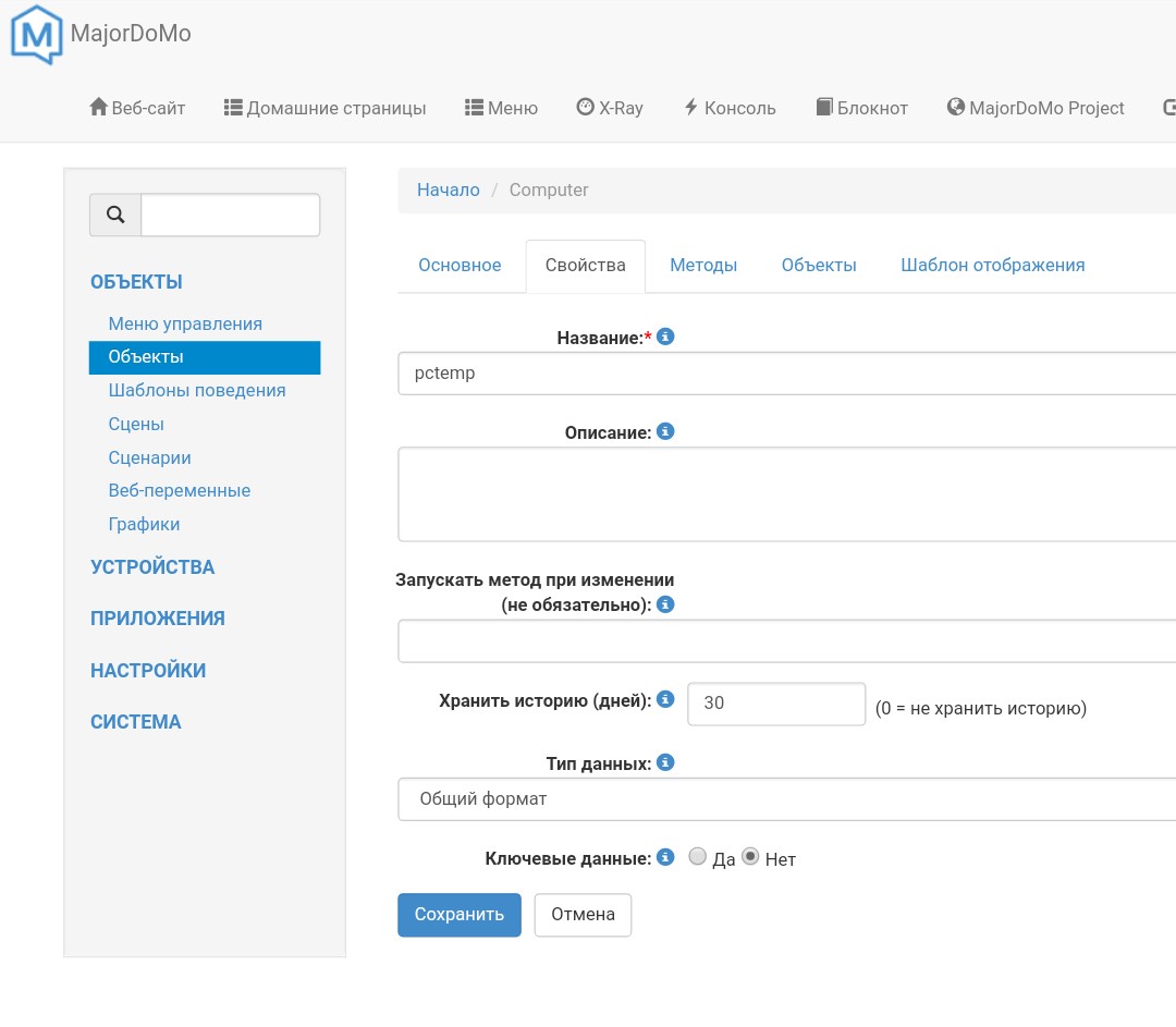

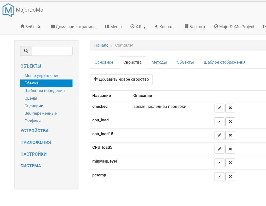

Использовал первый вариант (второй пробовал, но не догнал - на ввод команды в консоли выскакивает 0... и все). Сделал скрипт и поставил его выполнение в onNewMinute. Как я понял он гонит данные в свойства ThisComputer? Я их оттуда забираю в график через связанное свойство. Настраиваю период графика в 24 часа. Получается ровная линия. То есть отражается только две точки графика...
Где я туплю на этот раз?

Надо ещё добавить это свойство чтобы у него было хранить историю
