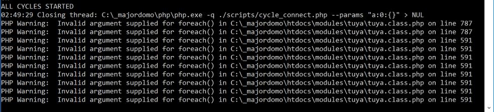

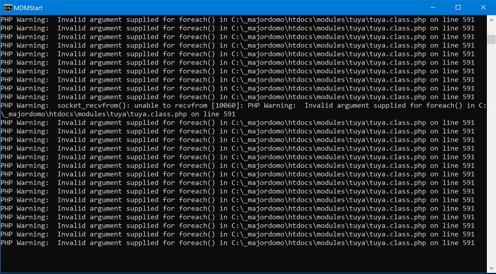

В окне "командной строки" постоянно растет лог из-за ошибок. Это критично? Может причесать можно код, чтоб ошибки не летели?
Раньше больше ошибок вроде было, когда были заведены другие устройства, но они были оффлайн (выключены).

klv666 писал(а): Пн дек 14, 2020 11:05 pm В окне "командной строки" постоянно растет лог из-за ошибок. Это критично? Может причесать можно код, чтоб ошибки не летели?
Отключи HA облако. Интервал обращений слишком маленький - облако банит за слишком частый запрос (типа чаще чем раз в 600 секунд нельзя)

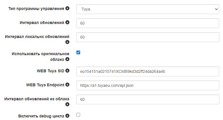

Подскажите пожалуйста, что лучше отключить и где какое время поставить, запутался.
У меня сейчас 1 устройство (накладная розетка) работает через облако, хотя пытался локально запустить, ключ вытаскивается, но как только айпи ввожу управление пропадает. В будущем введу устройства которые будут локально работать (уже проверял - работали локально).
Впиши в интервал обновлений 700, интервал локальных обновлений можно секунд 5 поставить
Локальное управление возможно не работает, потому что не к той метрике подключено

Интервал обновлений из облака оставить 60?
Да. Там вроде и 30 секунд работает
