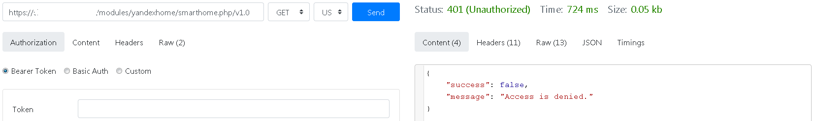

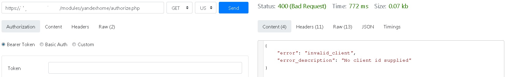

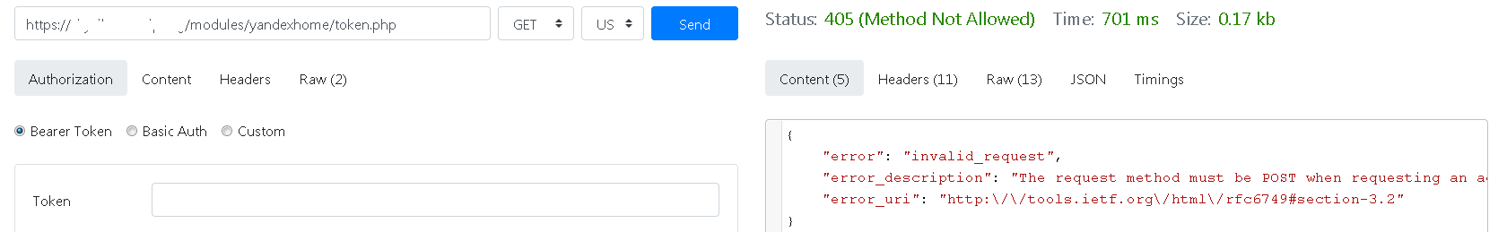

Проверять доступность и корректность ответов вебхуков (их 3 штуки) можно через сервис https://reqbin.com/ Ниже эталонные ответы каждого из них.
Покажи, что твои отвечают.

За картинки спасибо. У меня аналогичные результаты, выкладывать смысла нет.
