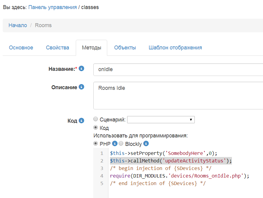

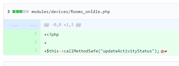

Добавлено: Чт мар 22, 2018 4:58 pm
на всякий случай (то советовал), после сегодняшнего обновления в альфа ветке, при использовании пу
эта строка более не нужна в методе
