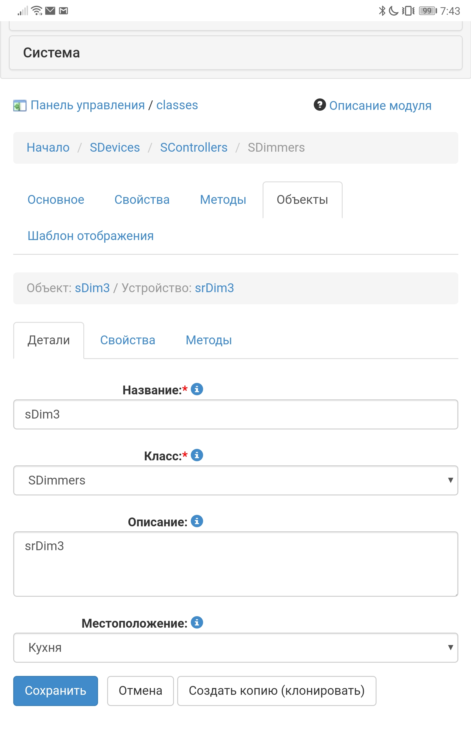

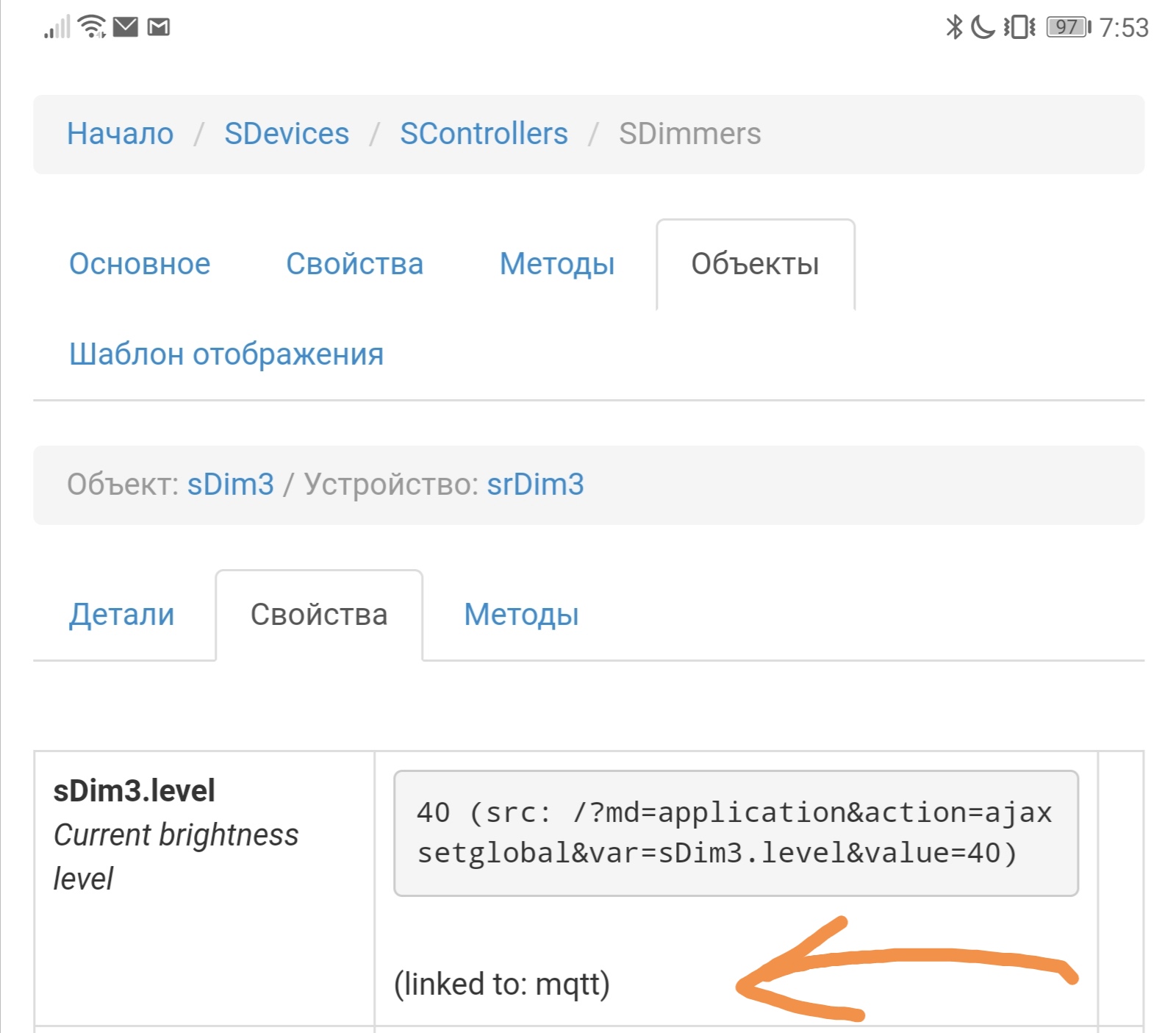

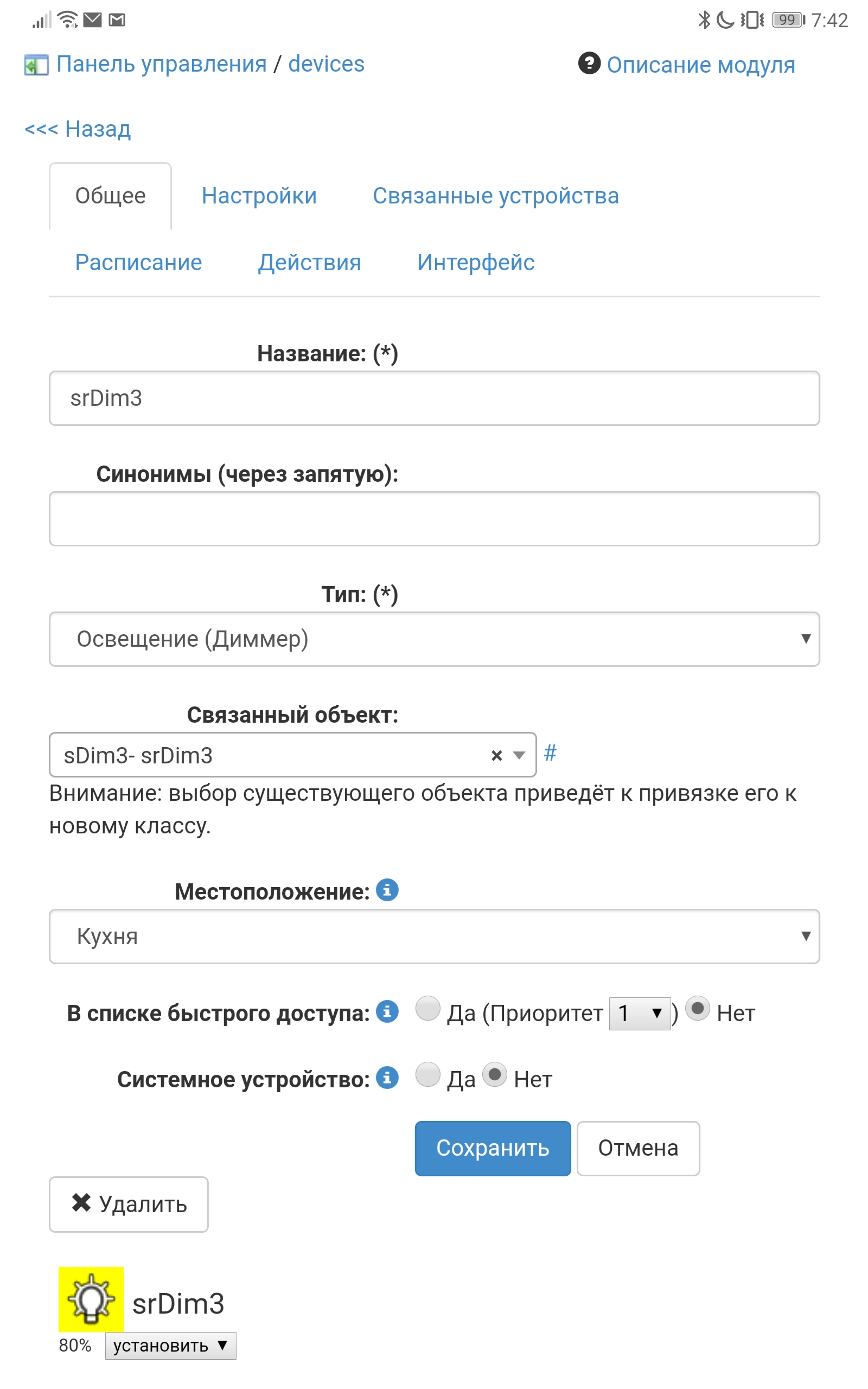

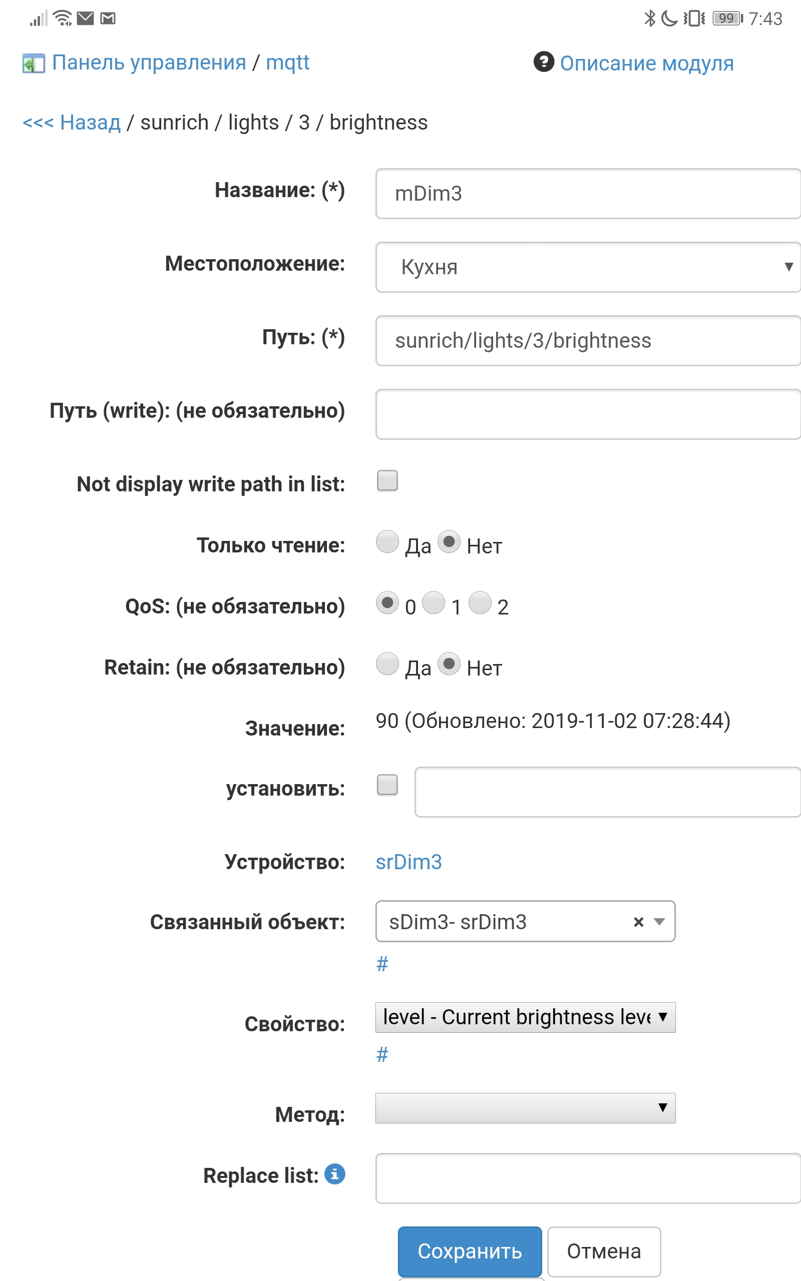

Сломал голову :(
Свежый МД, поставил с нуля, обновил .
Дальше задача mqtt димер завести в систему:
Настроил mqtt, прописал димер mDim3.
Через свойства mqtt устройства "установить" > яркость меняется. Работает
Дальше завожу устройство sDimmers > sDim3.
И в настройках mqtt димера связываю с устройством sDim3>level
Создаю простое устройство Димер srDim3 связываю с sDim3
Такая связка mDim3 <> sDim3 <> srDim3 до сноса МД нормально работала
Но сейчас на чистой системе нет
Если в mqtt mDim3 установить значение то и яркость меняется и свойство в объекте sDim3>level и уровень яркости для простого устройства srDim3 тоже обновляются.
Но попытки изменить sDim3>level или уровень яркости для srDim3 приводят лишь к смене свойства sDim3>level но яркость света не меняется 🤕
Такое впечатление что mqtt не следит за связанным свойством sDevices >sDim3 >level , а только пишет в него..
