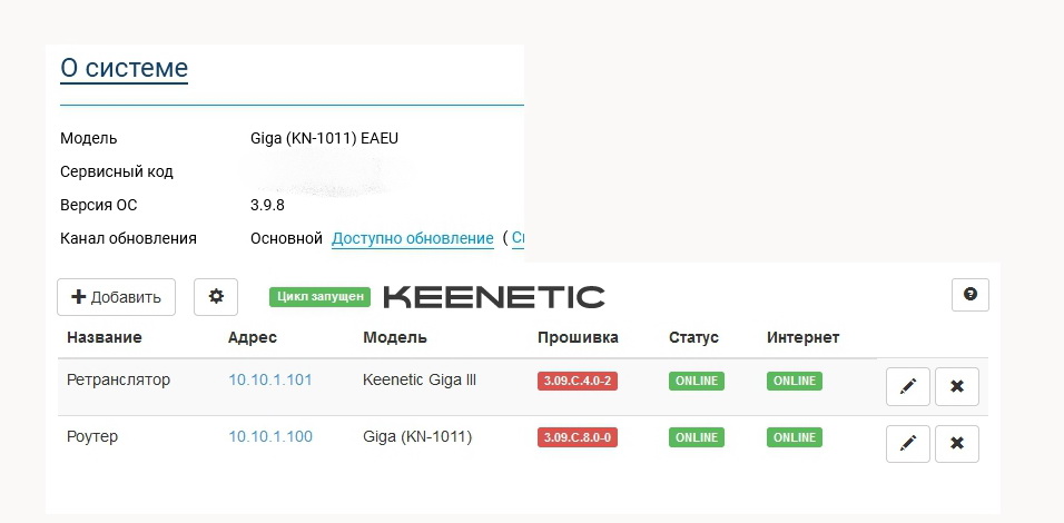

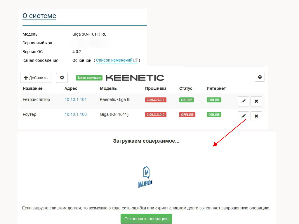

AndrewStick
Что то какая то фигня.
При обновлении прошивки роутера с 3.9.8 на 4.0.2 перестает работать модуль.
Т.е. цикл работает, а данные из роутера не получает. И при попытке попасть в настройки вечно висит в "загружаем содержимое"
При откате на 3.9.8 все начинает работать нормально. 2 раза проверил.

AndrewStick
V.A.S.t писал(а): Вт авг 08, 2023 1:28 pm запустить цикл из консоли и посмотреть
Разобрался. В новой прошивке пофиксили дыры межсетевого экрана. Вот и не пускал без явного указания.
