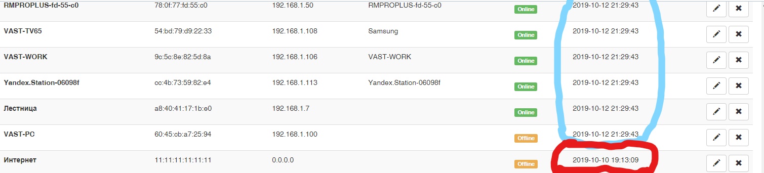

Не обновляется статус интернета автоматом: выдернул кабель из роутера - и ничего не произошло. Произошло только когда нажал кнопку "Обновить". Ну и при подключении кабеля то же самое.

Кнопка обновить запускает тот же самый скрипт, который периодически запускает цикл. Цикл запущен? Время обновления установлено?

Krinopotam писал(а): Пт окт 11, 2019 1:38 pm Кнопка обновить запускает тот же самый скрипт, который периодически запускает цикл.
Похоже, что это не так...

V.A.S.t писал(а): Сб окт 12, 2019 4:36 pm
Это не может быть не так. Все, что делает цикл это с заданным интервалом запускает тот же самый скрипт, что и кнопка "Обновить".
Дальше уже нужно разбираться, почему на вашей конфигурации что-то работает не так.
Вариантов то немного. Данные запрашиваются роутера, полученный ответ разбирается и кладется в базу данных. Если его ответ каким-то образом вызывает ошибку модуля, то нужно смотреть логи сервера. Но нужно понимать, что если ошибка в модуле вылетает на любом этапе, то никакие данные не будут обновлены. А значит и информация об устройствах обновляться не будет. Если же информация об устройствах обновляется, но не обновляется статус интернета, то скорее всего никакой ошибки не вылетает, просто роутер возвращает что-то не то.
Тут прежде всего, необходимо смотреть, что возвращает роутер в режиме когда есть интернет и когда его нет.

V.A.S.t
В общем, в очередной раз перезапустил цикл и каким-то чудом все заработало. Ерунда какая-то.

V.A.S.t писал(а): Вс окт 13, 2019 3:25 am В общем, в очередной раз перезапустил цикл и каким-то чудом все заработало. Ерунда какая-то.
Объяснение скорее всего простое. При запуске цикла он подгружает (инклудит) код модуля и держит его в памяти, периодически запуская нужный скрипт. Если обновить модуль не перезапустив цикл, то цикл так и продолжит запускать старый скрипт со старыми параметрами. По идее, при обновлении модуля цикл должен перезапускаться автоматически. Но МЖД не очень стабильно управляет циклами и видимо у вас перезапуск не сработал. По этому после ручного перезапуска все заработало.
