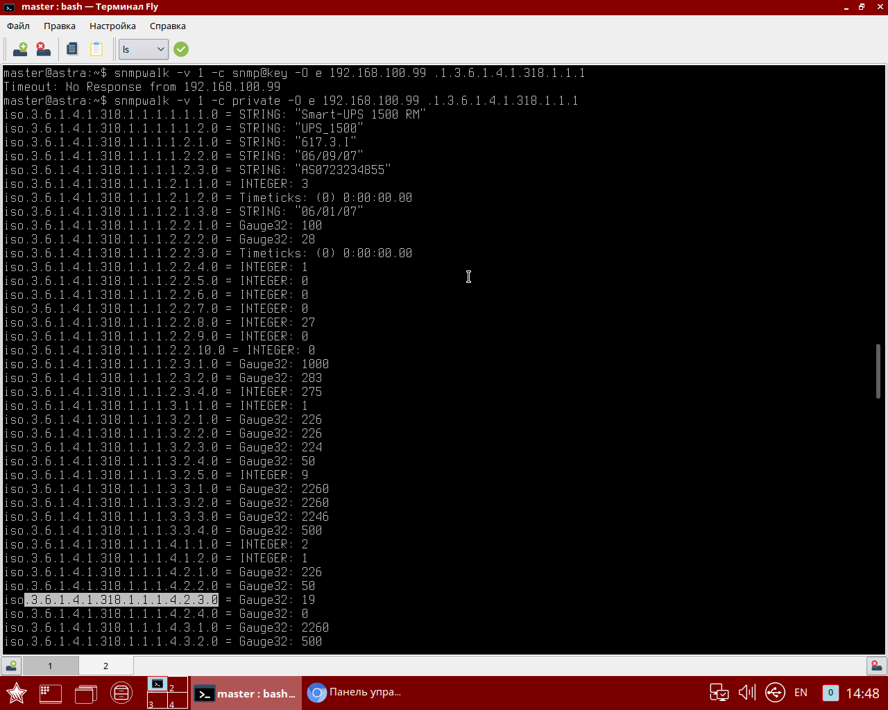

Lerych писал(а): Ср апр 07, 2021 7:46 pm Вопрос куда родной MIB файл от ИБП класть и в таблице надо его прописывать?
Попробуйте сначала вручную из linux консоли получить:
snmpwalk -v 1 -c snmp@key -O e 192.168.1.100 .1.3.6.1.4.1.2021.11.11.0
где "192.168.1.100" ip ups
".1.3.6.1.4.1.2021.11.11.0" MIB ups
Попробовал ваш вариант, работает.

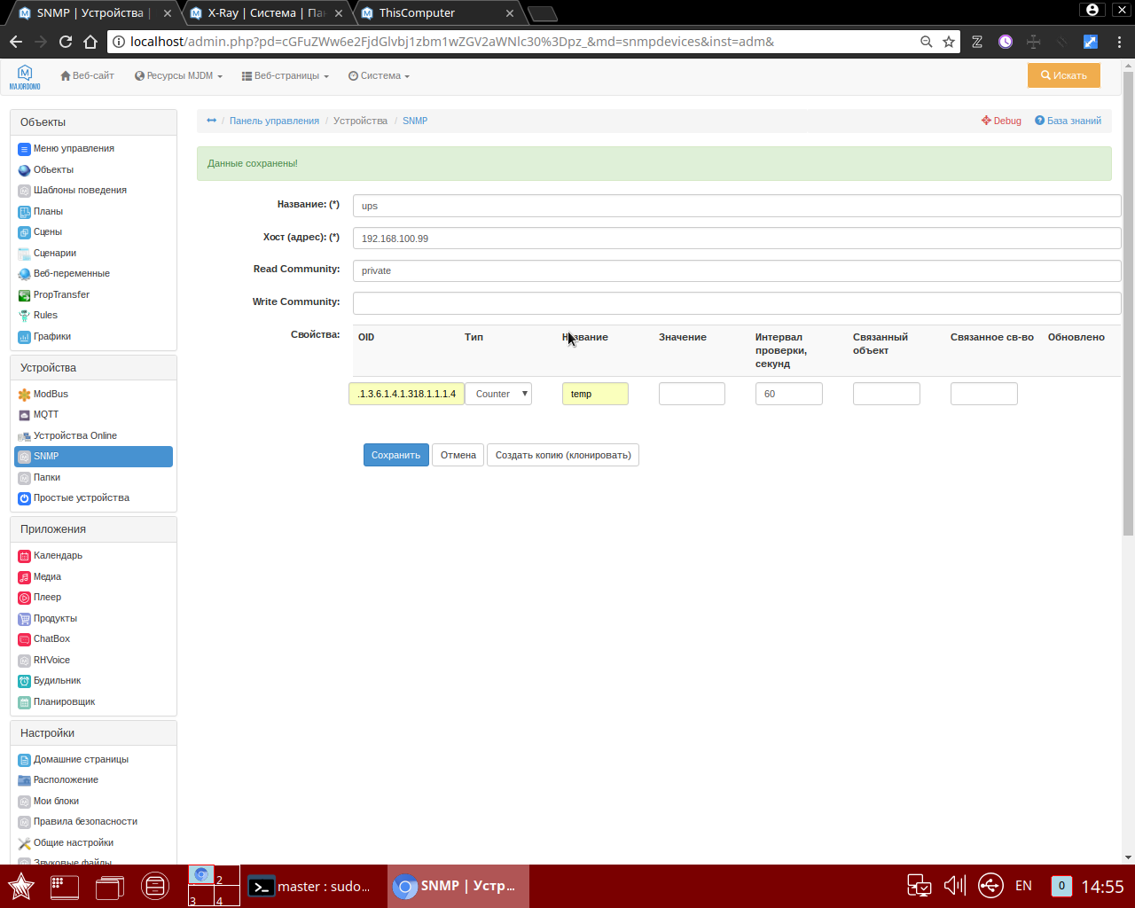

Обратил внимание что у меня в модуле нет привязки Связанный объект и Связанное свойство.

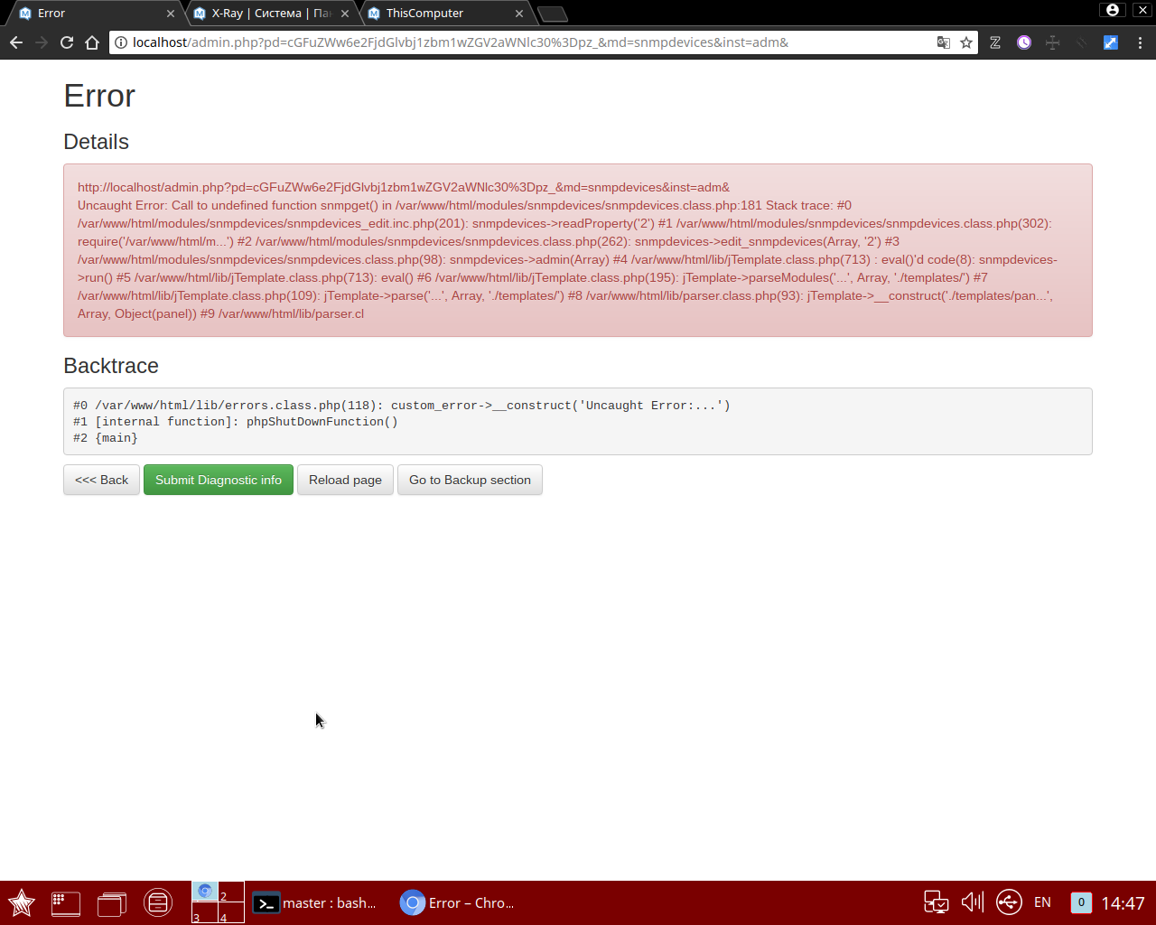

А если туда руками что-то записать выдает:

Пришел к выводу, что легче и лучше или в методе ClockChime каждую минуту опрашивать или кроном запускать и читать все "вручную":
Вашим методом написал скрипт опроса, работает.

Lerych писал(а): Пн апр 12, 2021 10:14 pm Обратил внимание что у меня в модуле нет привязки Связанный объект и Связанное свойство.
тоже столкнулся с такими багами, потому и пришел к выводу, что модуль "сырой" (
