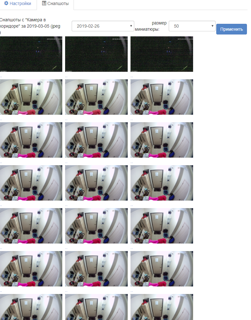

Взял чистую установку системы для винды. Прописал камеру (снапшоты), сымитировал движение через нажатие кнопки.
Как повторить баг тех, у кого не показываются скрины?

Файл /modules/camshoter/camshoter.class.php, строки 989 и 990 (возможно надо и 995 996) увеличьте на 1 значений элементов массива.
Или замените этот кусок:
///////список файлов папки
function getfiles($dir) {
 if (substr(php_uname(),0,5)=='Linux')  {
$dir=str_replace(chr(92),"/",$dir);
$upfoler=explode('/',$dir)[8];
$upfoler1=explode('/',$dir)[7];
Это поправляет просмотр снапшотов на Linux.
Строго говоря не хорошо с относительных путей слезать на абсолютные. Достаточно запрашивать последний и предпоследний элементы массива, тогда и проверка на ОС не нужна.
Думаю автор понял куда теперь копать, ждем апдейт.

С таким кодом у меня ссылается на http://xxx/cms/cached/nvr/2019-03-07//c ... 065956.jpg
Полагаю, что проблема возникает, когда сервер установлен в папку /var/www/html вместо /var/www как у меня.
Обновил репозиторий, проверяйте.
