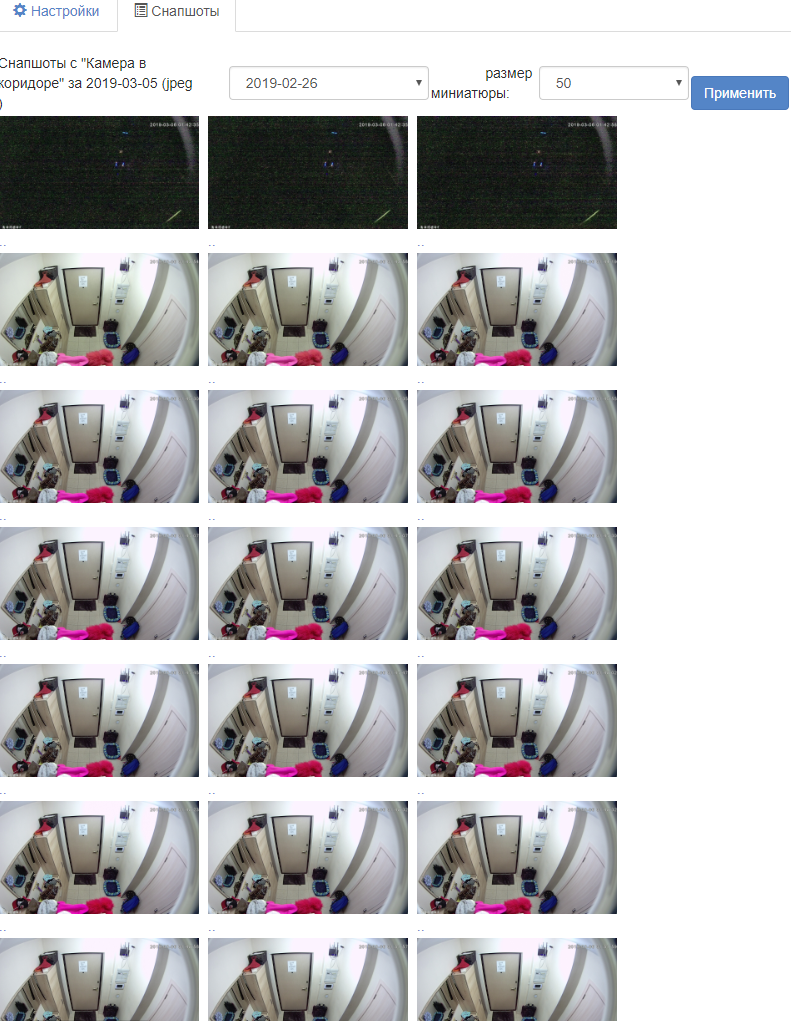

Еще просьба поправить этот же элемент в строках 1083-1092.
Сообщения: 2799
Re: [Модуль] Camshoter (camshoter)
Сообщение directman66 »
Обновлял позавчера. Отображаются снапшоты?
