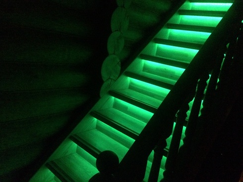

ну и вот так в реальности:

Vovix писал(а): Пн ноя 26, 2018 10:58 pm ну и вот так в реальности:IMG_1616.JPG
Очень круто. Еще у меня мечта: сделать интерактив. Подходишь или наступаешь на ступеньку, она загорается в полную яркость, и ближайшие чуть тусклее. Наверное с новым модулем на WS2811 можно попробовать реализовать. Ну и кучей датчиков движения.
