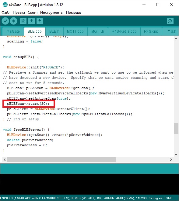

в скетче выставлено 30 секунд на запуск сканирования
скетч r4sGate 2.jpg (114.07 КБ) 3970 просмотров

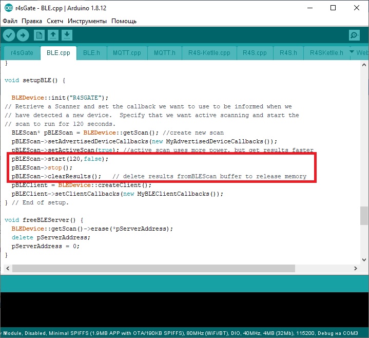

Я немного подкорректировал скетч, увеличил интервал запуска сканирования до 120 секунд, добавил false и две строчки кода. Посмотрим как будет держаться связь с чайником.
pBLEScan->stop(); // стоп сканирование
pBLEScan->clearResults(); // удаление результатов из буфера сканирования BLE для освобождения памяти, чтобы не забивать память результатами сканирования
Безымянный 2.jpg (136.2 КБ) 3909 просмотров
Вот сам код, можете вставить и попробовать
void setupBLE() {
  BLEDevice::init("R4SGATE");
// Retrieve a Scanner and set the callback we want to use to be informed when we
// have detected a new device.  Specify that we want active scanning and start the
// scan to run for 120 seconds.
  BLEScan* pBLEScan = BLEDevice::getScan(); //create new scan
  pBLEScan->setAdvertisedDeviceCallbacks(new MyAdvertisedDeviceCallbacks());
  pBLEScan->setActiveScan(true); //active scan uses more power, but get results faster
  pBLEScan->start(120,false);
  pBLEScan->stop();
  pBLEScan->clearResults();   // delete results fromBLEScan buffer to release memory
  pBLEClient = BLEDevice::createClient();
  pBLEClient->setClientCallbacks(new MyBLEClientCallbacks());
} // End of setup.
