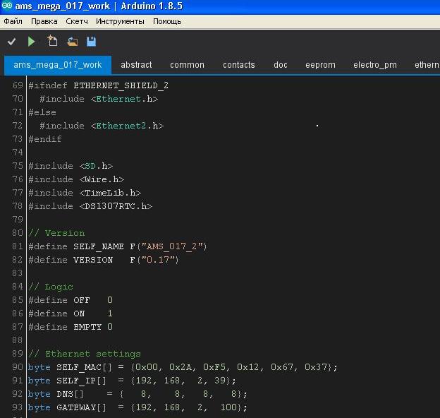

Это по поводу цветным по - черному ? Или какой то скрытый функционал , недоступный IDE?
Re: Инструкция по программированию SonOff Touch
Добавлено: Пт июл 27, 2018 5:58 pm
О кстати...давно спросить хотел...а как переключить тему на тёмную в IDE?)) Раз уж такой случай выдался...
Добавлено: Пт июл 27, 2018 6:05 pm
Если честно - не знаю (((. Просто скачал готовую портабл - версию у Олега с сайта olmoro.ru Правда там все лишнее вырезано и оставлена только плата ESP32. Но через менеджер плат можно добавить любую и кстати, запускать для каждого проекта свою копию , хоть с флешки. Как он сделал черную версию - все вопросы к olmoro ))).
PS Субъективно работать намного удобней , не раздражает больные глаза )).
