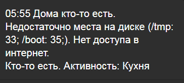

это желтый на коммуникации и красный системный
поставил в проверке 10%
вопрос к Никите? как с checkFreeSpace
pi@raspberrypi:~ $ df -h
Filesystem Size Used Avail Use% Mounted on
/dev/root 15G 4.6G 9.1G 34% / //хз, почему не было, вообще вопрос, что подпилить?
devtmpfs 458M 0 458M 0% /dev
tmpfs 462M 0 462M 0% /dev/shm
tmpfs 462M 25M 438M 6% /run
tmpfs 5.0M 4.0K 5.0M 1% /run/lock
tmpfs 462M 0 462M 0% /sys/fs/cgroup
tmpfs 100M 33M 68M 33% /tmp
/dev/mmcblk0p1 63M 22M 42M 35% /boot
/dev/sda1 7.5G 44M 7.0G 1% /mnt/flash
tmpfs 93M 0 93M 0% /run/user/1000
