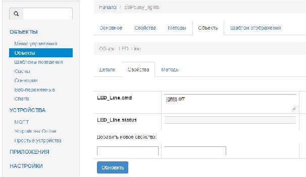

Добавлено: Чт мар 30, 2017 6:57 pm
woow
Загрузил новый имидж но столкнулся с такой проблемой кнопка ОБНОВИТЬ не действует. Загрузил по новой и всё так же, что делать?
