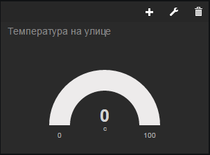

Как сделать чтоб дашбоард показывал температуру из данных (обьект.свойство) ow_fact.temperature

adzam писал(а):Как сделать чтоб дашбоард показывал температуру из данных (обьект.свойство) ow_fact.temperature
В твоем случаи будет так:
URL - /api/data/ow_fact или /api.php/data/ow_fact
datasources["Фактическая температура"]["data"]["temperature"]

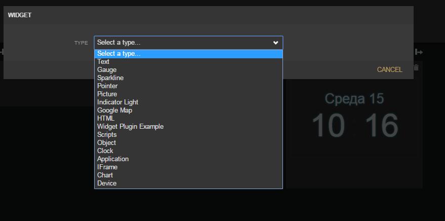

А можно ли как-то изменять размеры полученных окон виджетов

А как историю вставить?
Vit
Сообщения: 867
Re: Дашборд и виджеты
Сообщение Vit »
Amarok писал(а):А как историю вставить?
Как вариант сделать пункт меню и добавить этот пункт в виджет
Единственно надо Сергея просить чтобы была возможность автоматического подгона содержимого под размер виджета...
