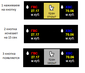

Сама функция работает! Не работает автообновление индикатора режима/кнопки...
После нажатия кнопка исчезает, но через 15 сек (время таймера far-KV9-off) не появляется, если обновить страницу то кнопка появляется (как и должна)...
Задача:
Исключить повторное нажатие на кнопку (скрыть ее) во время работы скрипта на 15сек.
1. создал на сцене элемент- индикатор режима
2. установил два состояния on/off
3. on при клике выполнять сценарий на закрытие
off при клике выполнять сценарий на открытие
4. условия отображения расширенное:
при on
if (gg('me3_xp1_in1.status') ==1 && timeOutExists('far-KV9-off') == 0) {
        $display=1;
        $display=0;
при off
if (gg('me3_xp1_in1.status') ==0 && timeOutExists('far-KV9-off') == 0) {
        $display=1;
        $display=0;

Может, третий режим сделать, когда на кнопку нельзя нажимать?
Пробовал, не получается.
Предполагаю проблема в том, что концевик крана (me3_xp1_in1) меняет свой статус раньше чем заканчивается время таймера (15сек), а обновления происходят только по изменению свойства в объекте.

zh_serzh писал(а): Вт июл 30, 2019 7:08 pm
Ув.xor предлагает абсолютно рабочий вариант. Т.е. вообще не использовать доп.условие отображения, а добавить 3-е состояние, аля "изменяется". Этому состоянию будет соответствовать отдельный статус, например, "2". Т.е. в методах на открытие и закрытие надо будет в течение 15 секунд выставлять этот статус, а по окончании изменения состояния крана выставлять "0" или "1". Например [в методах],
sg('me3_xp1_in1.status', 2);
setTimeOut('far-KV9-off','sg("me3_xp1_in1.status",0);',15);
Ну и, соответственно, этому 3-му состянию будет соответствовать статус "2", а картинка (изображение) для состояния будет отсутствовать, либо выглядеть как "черный квадрат".
