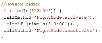

Добрый день. А подскажите кто изменяет NightMode.activate в системе по умолчанию?
То что режим включается и выключается изменением этого свойства я понял. Но не могу понять где именно прописано что надо в 21:00 включаться, а в 8:00 выключаться. Я ничего касаемо этого не менял.
Re: ночной и дневной режим
condor77 писал(а):Добрый день. А подскажите кто изменяет NightMode.activate в системе по умолчанию?
В onnewhour смотрите в коде.
Посмотрите в методах "onNewHour" и "onNewMinute" объекта "ClockChime" или в классовых методах класса "Timer ".
Ночной режим.jpg (19.23 КБ) 6120 просмотров
