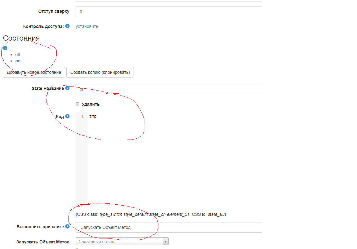

Juriss
Проблема с сохранением состояния так и не решена ? Или я не могу найти решение ? Мажордомо с сайта установлено на чистую win 10. Создаю на сцене элемент выключатель и не могу поменять у него состояние.... После "сохранить " выходят те же значения что и до сохранения
не сохраняется.png (30.2 КБ) 7618 просмотров
Re: Элементы меню в сценах
Добавлено: Пт мар 01, 2019 4:30 pm
Chainik
Juriss писал(а): Пт мар 01, 2019 4:07 pm Проблема с сохранением состояния так и не решена ? Или я не могу найти решение ? Мажордомо с сайта установлено на чистую win 10. Создаю на сцене элемент выключатель и не могу поменять у него состояние.... После "сохранить " выходят те же значения что и до сохранения
В пункте меню "Расширенный режим:" поставьте радиоточку в положение "Да".
