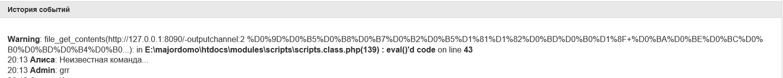

sdima89
Всем привет. Установил MajorDOMO пытаюсь разбираться, что в нем и как. Сделал все по инструкции на 1 странице, но что-то не заводится прикладываю скрин экрана с ошибкой:
Re: Sound Direct Manager
Добавлено: Чт июн 25, 2015 2:20 pm
Mescaline
sdima89 писал(а):Всем привет. Установил MajorDOMO пытаюсь разбираться, что в нем и как. Сделал все по инструкции на 1 странице, но что-то не заводится прикладываю скрин экрана с ошибкой:
Проверьте корректность строки
$ans = trim(file_get_contents('http://'.gg('SoundServer').'/'.$atr.urlencode($ph), 0, $ctx));
Переменная SoundServer должна существовать и содержать адрес (без http://) и порт компьютера с запущенным SDM. На компьютере проверьте блокирующие программы, типа антивируса и брандмауэра, а также в свойствах общего доступа нужно разрешить сетевое обнаружение. Ну и служба "Сервер" должна работать.
