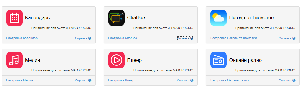

Все. Имя компа берется из общих настроек. Так же добавил перенос строк, и немного обновил логотип).

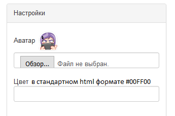

новая иконка явно вываливается из общего стиля в светлой темеnick7zmail писал(а):Все. Имя компа берется из общих настроек. Так же добавил перенос строк, и немного обновил логотип).

и в справке стоит добавить

Не люблю я эти плоские иконки если честно...ладно, попробую что-нить нарисовать в тему... (старая явно смысла приложения не передавала)...там был просто символ МД - такая у каждого второго приложения может быть)m-malva писал(а): новая иконка явно вываливается из общего стиля в светлой теме
Ну не обязательно в таком формате...можно вписать - green, red, blue и тп. В настройке пользователей по крайней мере об этом ничего нет, и все как-то вписывали)).m-malva писал(а):и в справке стоит добавить
