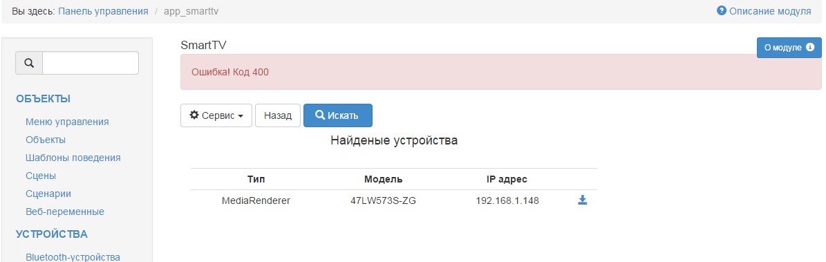

Ivan
Вот что получается при сканировании.
В сети действительно есть: LG smart TV и XBMC
