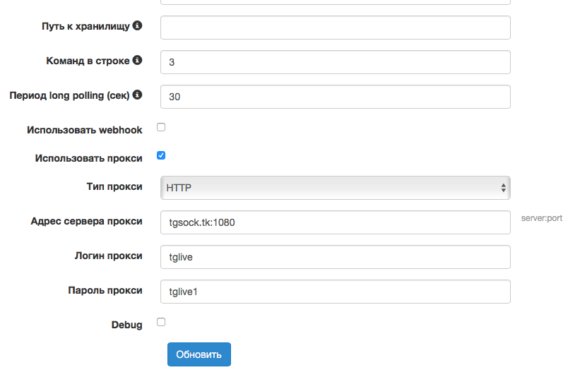

Добавлено: Ср май 09, 2018 4:26 pm
Denis_k, в модуле телеги рабочий прокси прописан? Сам бот адекватно работает?
Добавлено: Ср май 09, 2018 8:24 pm
Denis_k
в телеграме примерно так, бот не работает, что не критично по большому счету, на роутере vpn сервер позволяет получить локальный доступ приложению
Снимок экрана 2018-05-09 в 20.16.17.png (54.25 КБ) 5278 просмотров
при этом последнее время в дебаге такие строки, где 192.168.1.12 медиасервер на libreelec
