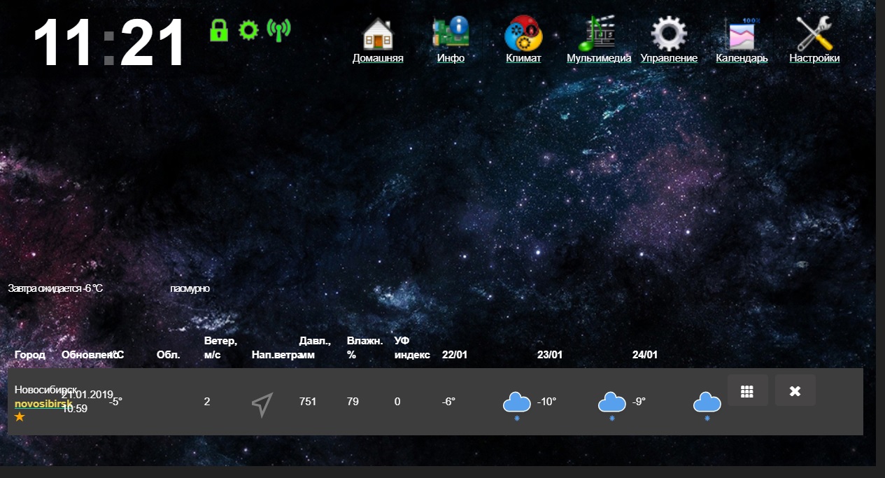

yura_s80
Наконец то в сценах картинки заработали!!!
Еще бы типа масштабирования прикрутить бы, вообще супермодуль был бы)
Добавлено: Пн янв 21, 2019 6:37 am
Вставьте в таблицу и укажите размер ячейки, будет вам и масштабирование до нужного размера.
Добавлено: Пн янв 21, 2019 6:43 am
yura_s80
directman66 писал(а): Пн янв 21, 2019 6:37 am Вставьте в таблицу и укажите размер ячейки, будет вам и масштабирование до нужного размера.
Хм, точно, щас попробую/
Все норм:
[#module name="yandexweather" type="FORECASTMINI" #]

Как то неочень, кое что съезжается.

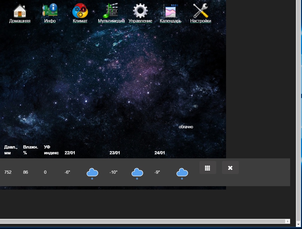

Вот так, тоже самое:
<table width="1000" cellspacing="0" cellpadding="4" border="1">
 <td width="100%">
  [#module name="yandexweather" type="FORECAST"#]
 </td>
  </table>
