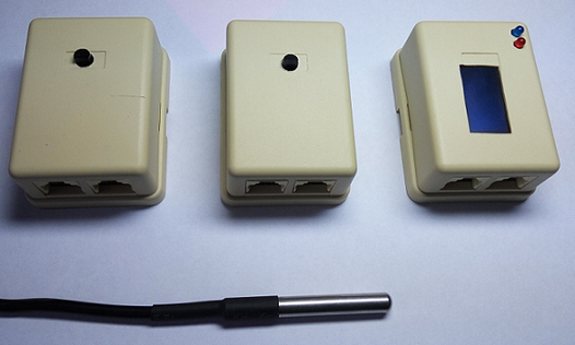

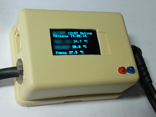

Иллюстрация как работает в моем случае.

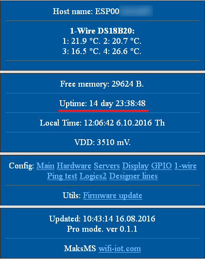

АптаймSPOILER_SHOW
Аптайм и используемые модули прошивки.
GPIO 5 - 1-Wire
GPIO 0,2 - I2C (OLED Display)
GPIO 15 - WiFi индикатор (светодиод загорается при потере соединения по WiFi)
GPIO 4 - Ping test (светодиод загорается при потере соединения с сервером мониторинга)
Аппаратная реализация.
Блок с контроллеромSPOILER_SHOW
Блок с контроллером
Блок с контроллером
Контроллер и датчикиSPOILER_SHOW

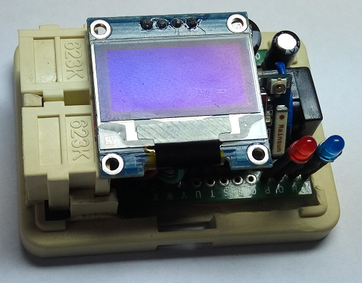

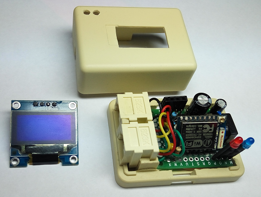

ВнутренностиSPOILER_SHOW
Внутренности
Внутренности
Без дисплеяSPOILER_SHOW
Без дисплея
Без дисплея

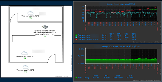

Картинка из мониторингаSPOILER_SHOW
Устройство на фотографиях - прототип, концепт который позволил проверить а будет ли работать устройство в заданном форм-факторе.
На этапе его реализации были сделаны выводы что и как необходимо переделать если вдруг придется запускать устройство в серию.

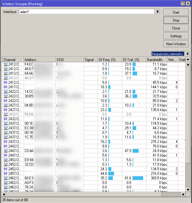

SolarW
alexsis_76 писал(а):дома при пустой сети вроде бы все работало,иногда проскакивали провалы и необъяснимое растягивание пинга, так же глюки при включении андройда, на работе отваливался как по часам и так же появлялся, пинг очень сильно скакал
Как-то оно у вас неудачно работало...
Результаты работы которые я привел несколькими сообщениями выше (аптайм пара недель только из-за того что отключали все здание - работы на ТП велись, до этого так же почти месяц висело) - это результаты работы в офисном здании.
Эфир тут не особо "сахарный" - точка доступа на которую соединен ESP8266 видит вокруг себя примерно 35 других WiFi сетей.
WiFi scanSPOILER_SHOW
WiFi scan
WiFi scan
Ну и про андроид - на этой же точки доступа кроме ESP8266 обычно висят два моих смартфона (на андроиде)
