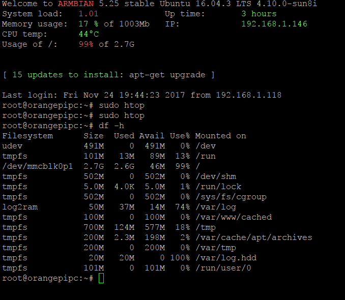

для начала вывод df -h

immortal писал(а):для начала вывод df -h

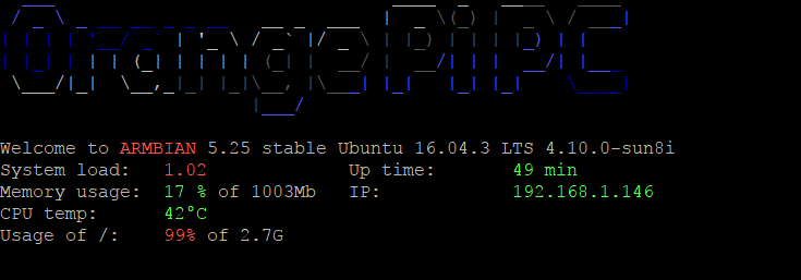

Блин, вообще теперь страница не грузится... Роутер его не видит. Но по SSH связь есть. Но я ноль в линуксе.
Походу память по завязку. Вот, что пишет
Re: Образ для OrangePi PC,OrangePi Plus,OrangePi 2,OrangePi
VAndrey писал(а):Походу память по завязку. Вот, что пишет
Да, что-то сожрало все место на диске. Надо разбираться.

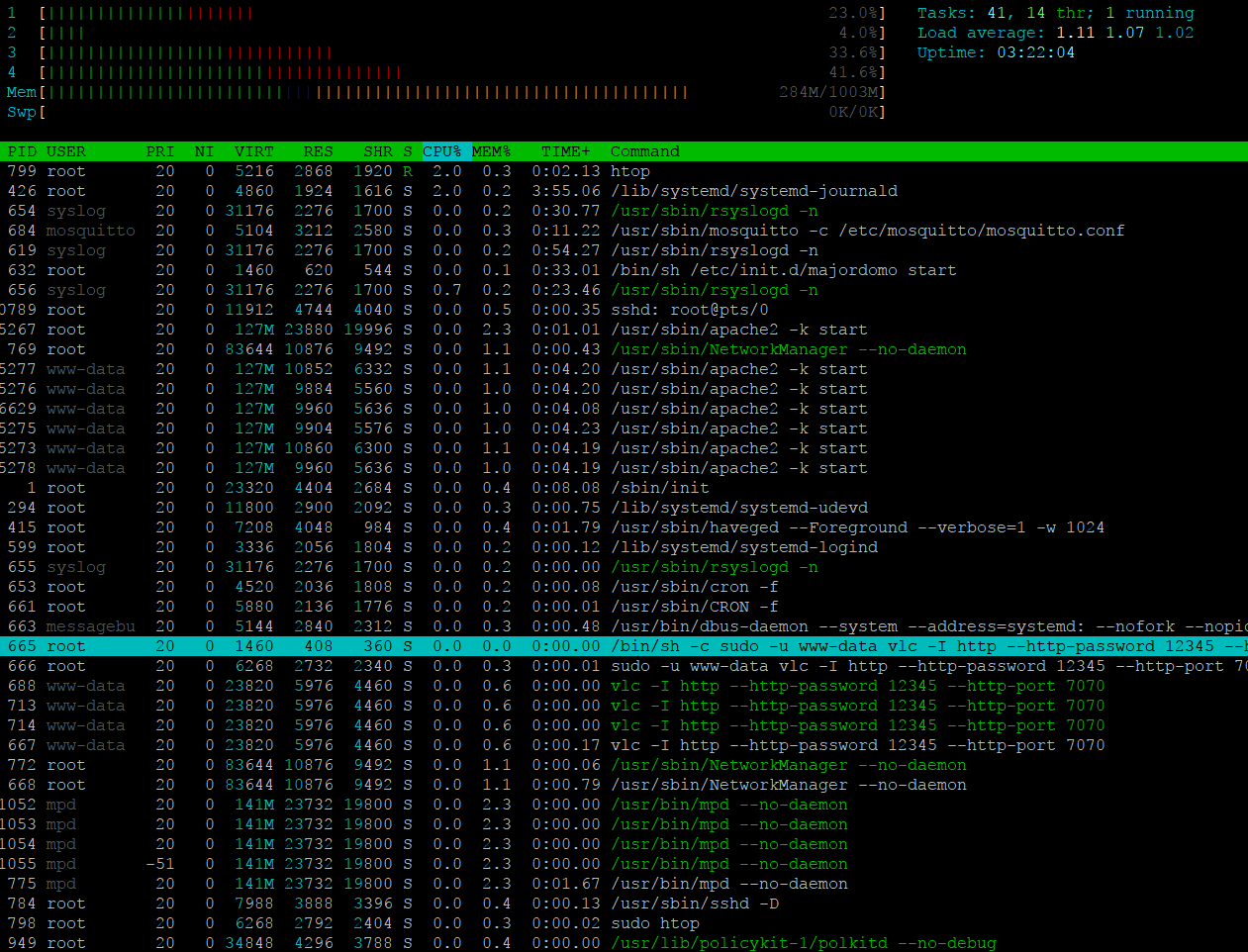

По поводу загрузки. Запусти sudo htop, посмотри что грузит систему и прибей этот процесс.

Прибил. Картинка такая. Только не помогло...
во первых расширьте раздел на всю карту памяти, у меня в образе свободного места мало, в последнем 400 мегабайт.
во вторых покажите вывод команды df -h

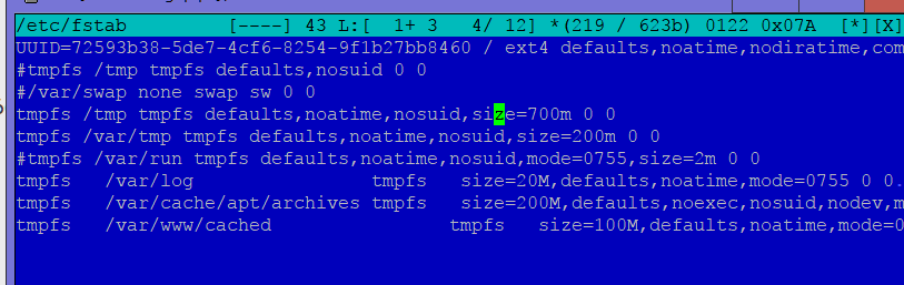

база во временной папке /tmp если она полная, то идем в /etc и редактируем там файл fstab увеличивая раздел /tmp с 200M до 250M
рекомендую установить последний образ и туда накатить свой бэкап

А вот что в fstab... там не 250 а аж 700
