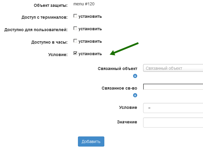

* В настройке правил доступа добавил возможность использовать данные свойств системы

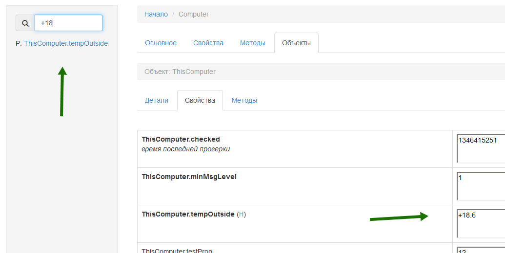

* В панели быстрого поиска теперь учитываются значения свойств (а не только названия, как раньше)
