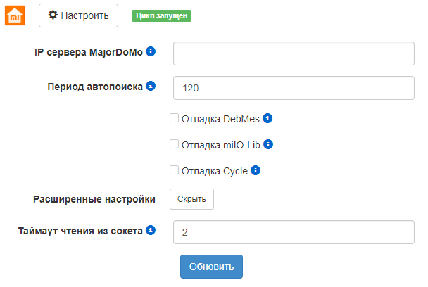

Добавлена возможность отключения периодического поиска.
Добавлена настройка таймаута чтения из сокета (раздел расширенные настройки).
Поясните пожалуйста на что влияют и как пользоваться этими настройками?
У меня например при движении ползунка на люстре и на шлюзе яркость меняется не сразу а с запозданием, бывает двигаеш ползунок а он обратно на тоже место возвращается как данные с девайса перечитает.
VladPTZ писал(а): Ср ноя 07, 2018 9:11 am Добавлена возможность отключения периодического поиска.
Просто отключает периодический поиск девайсов в сети и их определение доступности.
VladPTZ писал(а): Ср ноя 07, 2018 9:11 am Добавлена настройка таймаута чтения из сокета (раздел расширенные настройки).
Это актуально для тех, у кого есть тормозные девайсы типа пылесоса, которые не могут ответить на команду за дефолтные 2 секунды, в связи с чем возникала ошибка Device not answered. Теперь можно увеличить это время. Но осторожно! Если выставить, к примеру 5 сек, и опрашивать при этом оффлайн устройства, то естественно цикл будет блокироваться на 5 секунд при ожидании ответа от каждого устройства в оффлайне! При нормально работающей сети время ответа живых (онлайн) устройств гораздо меньше 1 секунды.
VladPTZ писал(а): Ср ноя 07, 2018 9:11 am У меня например при движении ползунка на люстре и на шлюзе яркость меняется не сразу а с запозданием, бывает двигаеш ползунок а он обратно на тоже место возвращается как данные с девайса перечитает.
1. Надо учитывать логику работы самого виджета "слайдер". Он не устанавливает значение связанного свойства в реальном времени. Только по окончанию движения слайдера, либо через определенный промежуток времени.
2. Девайсы миИО не могут принимать команды (любые, в т.ч. периодический опрос) чаще, чем раз в секунду.
3. Момент отправки команды через слайдер может совпадать (+/-) с моментом периодического опроса статуса устройства, поэтому и возникает ситуация, когда слайдер возвращается на предыдущее значение.
