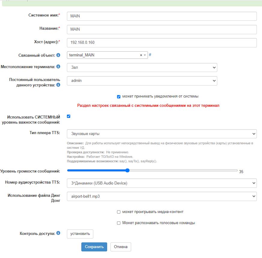

Уважаемый автор есть проблемы с регулировкой громкости на windows при использовании звуковой карты, дело в том что когда звучит сообщение то громкость выставляется на всех звуковых устройствах в системе, а не только на выбранном, соответственно например если сообщение выводится на usb аудио с громкостью скажем 45%, а в это время проигрыватель воспроизводит что либо через цифровой выход на домашний кинотеатр с громкостью около 10%, то наступает полный пии... громкость на многоваттной акустике резко взлетает с 10% тоже до 45. - можно ли это исправить, так чтобы громкость менялась только на том звуковом устройстве вывод на который указан в настройках, или может есть возможность сделать так чтобы при проигрывании сообщений вообще не вносились изменения в громкость?

дело в том что - вы первый кто вообще ими пользуется наверно, я когда то катал их когда разрабатывал - возможно и есть в чем то трабла - попробую чегото переправить
ПС - просто этот тип не предназначен для воспроизведенеия и медиа и сообщений. Надобности небыло такой....
Лучше опишите видение как пользоватся таким типом терминалов... а я уже тогда подумаю над чем то средним

в данном случае я не пользуюсь медиа и сообщениями через данный тип, только сообщениями, они уходят в отдельное аудио устройство с предуставленной громкостью, а медиа живет своей жизнью через свои программы в своё аудио устройство со своими настройками, и все было замечательно пока не перешел на терминалы2, тут то и выскочило что терминалы2 начали рулить громкостью и не просто громкостью а всей громкостью - и это засада, можно хотя бы временно отключить управление громкостью виндовс устройств, а то страшно жить становится

Вижу так - регулировка громкости это безусловно замечательно, просто регулировать только громкость того устройства которое мы выбрали для воспроизведения, а остальные не трогать. Модуль же знает какое устройство мы выбрали и в какое устройство отправляется звук, как бы уже все замечательно, только не надо трогать громкость других устройств.
Либо просто добавить галку которая отключит управление громкостью во время сообщений. В целом вариант менее замечательный но меня устроит полностью.

ну вообщето так и должно работать - регулировать громкость только на выбраном устройстве.... хз .... завтра перепроверю.
ПС
Скиньте скрин настройки терминала звукового устройства

вот пожалуйста:
