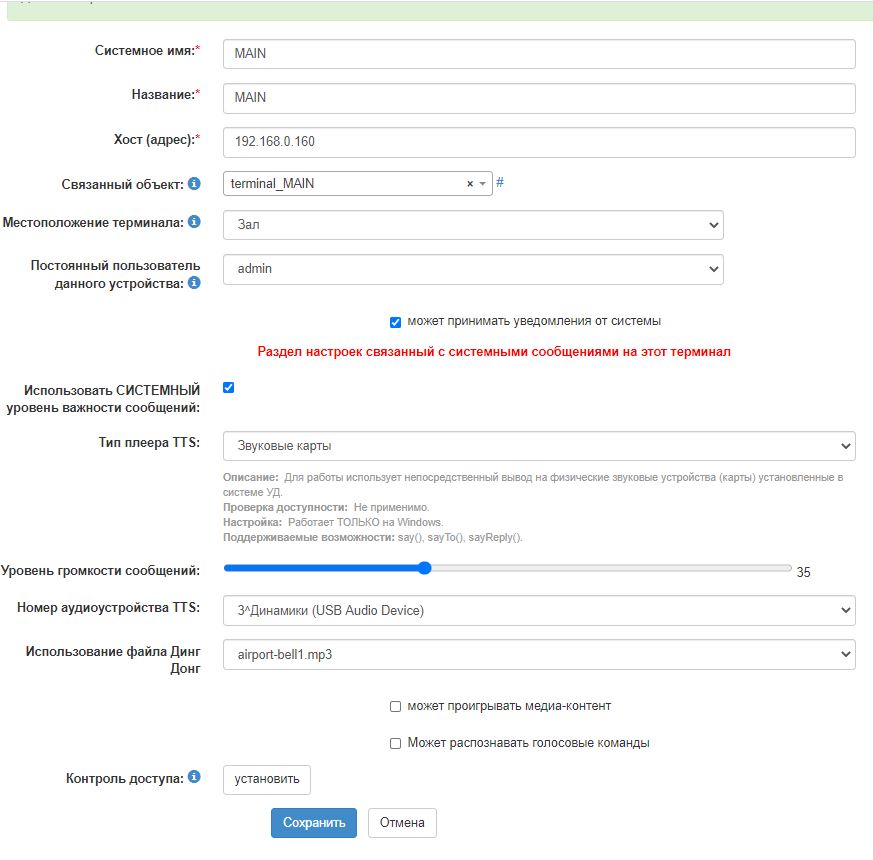

Скиньте скрин настройки терминала звукового устройства
yray
Сообщения: 112
Зарегистрирован: Чт дек 14, 2017 12:51 am
Сообщение yray »
вот пожалуйста:
