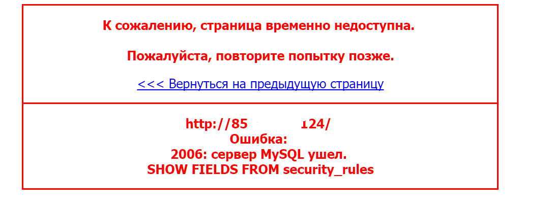

Привет, парни. Скачал образ отсюда. И шпарю по этой инструкции http://majordomo.smartliving.ru/Main/SetupLinux
А там (в установленном образе) уже все исправлено.
Подскажите, какие именно пункты из этой инструкции я все-таки должен пройти. Или уже все полностью оптимизировано?
И как поменять пароль так и не понял...
Что здесь не так?

Блин, апельсин не вижу в сети. Уже и шнурок вытаскивал и сеть передергивал. Что это может быть? И как его теперь реанимировать?
Увидел... Грузанулась страница локалхост. И пишет мне Алиса такие слова:"main цикл остановлен.. exec цикл остановлен.. scheduler цикл остановлен.. ping цикл остановлен.. webvars цикл остановлен."
Что делать, подскажите.
Вопрос снят...

VAndrey писал(а):Привет, парни. Скачал образ отсюда. И шпарю по этой инструкции http://majordomo.smartliving.ru/Main/SetupLinux
Что здесь не так?
какой именно образ?
всё уже установлено и настроено в образах из этой темы, просто качаем и запускаем.
ошибки базы быть не должно, попробуйте подключиться в консоли и сделать
service mysql restart
если поможет, то надо увеличить паузу при запуске базы данных, для этого в файле /etc/rc.local меняем строчку
/bin/sleep 10 && /etc/init.d/mysql start
увеличивая значение выделенное красным.
Проблема может быть из-за плохой карты памяти или из-за медленной карты памяти.
