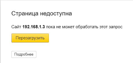

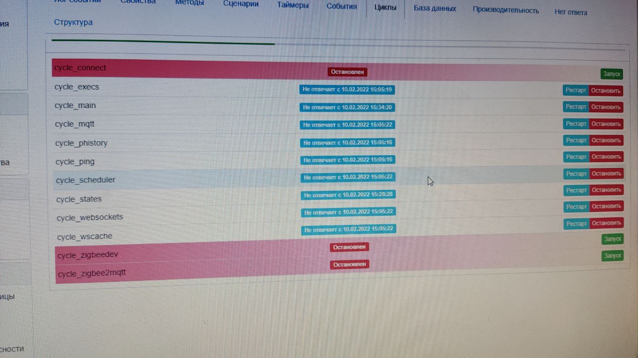

Здравствуйте. ставлю скриптом на ПК (nexcom) Ubuntu server 16/18/20 (любая из них эффект один) все работает ровно до установки модуля zigbee2mqtt/либо/zigdev при редиректе на домашнюю после установки вываливается в на страницу с ошибкой 500, останавливаются все циклы....и всё система нерабочая :(
подскажите что делать, куда копать? сейчас установил с нуля, модули пока не ставил

pasha413 писал(а): Чт фев 10, 2022 7:17 pm Здравствуйте. ставлю скриптом на ПК (nexcom) Ubuntu server 16/18/20 (любая из них эффект один) все работает ровно до установки модуля zigbee2mqtt/либо/zigdev при редиректе на домашнюю после установки вываливается в на страницу с ошибкой 500, останавливаются все циклы....и всё система нерабочая :(
а что ПК nexcom ????

V.A.S.t
Сообщения: 352
Откуда: Иркутск
Re: Ubuntu Server 16.х LTS (PHP7.0) 18.х LTS (PHP7.2) 20.х LTS (PHP7.4) + MajorDoMo - РЕШЕНО
Сообщение V.A.S.t »
Для начала, когда все циклы отвалились, попробовать запустить cycle.php из консоли и поглядеть, что он пишет.
