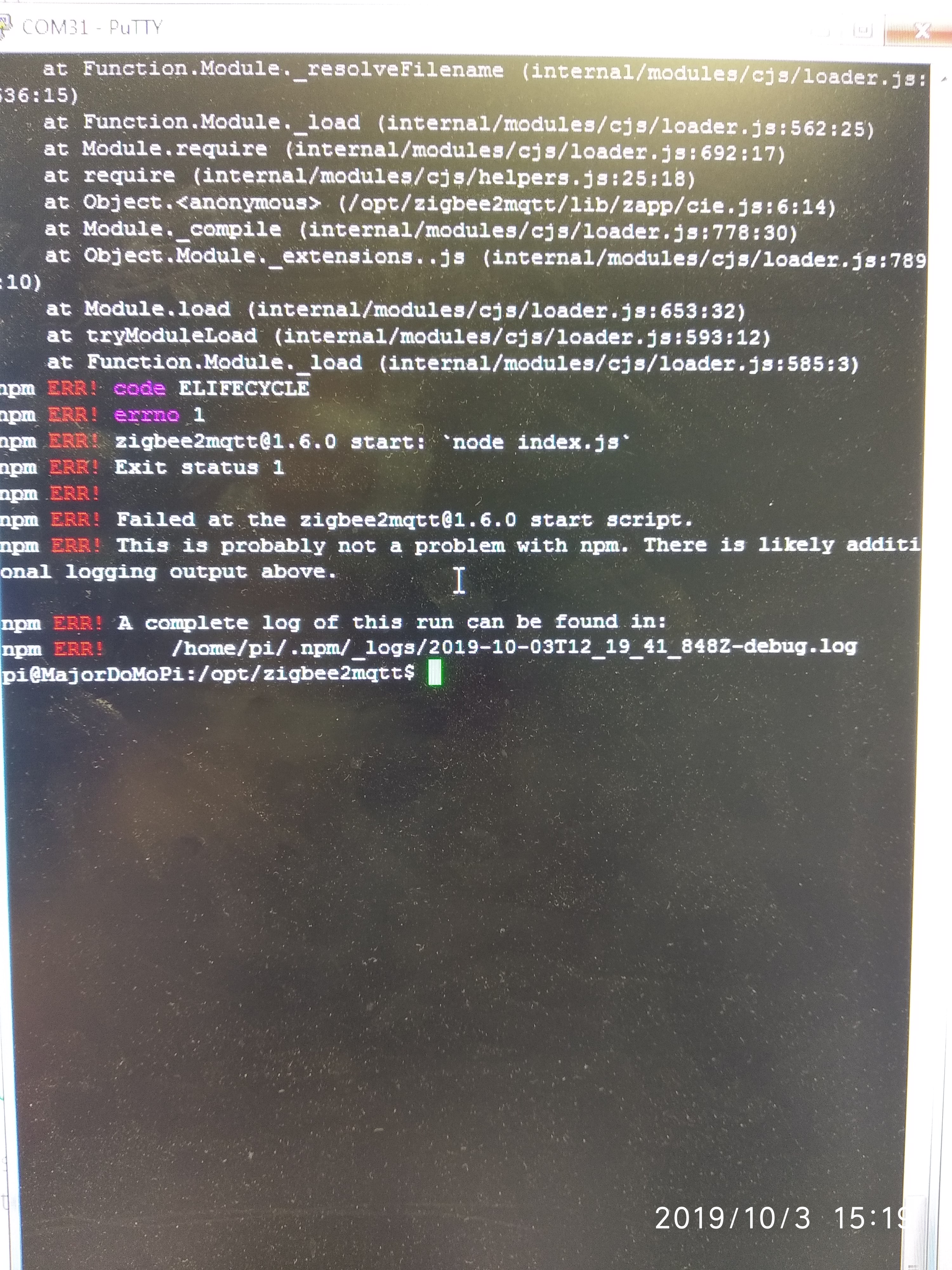

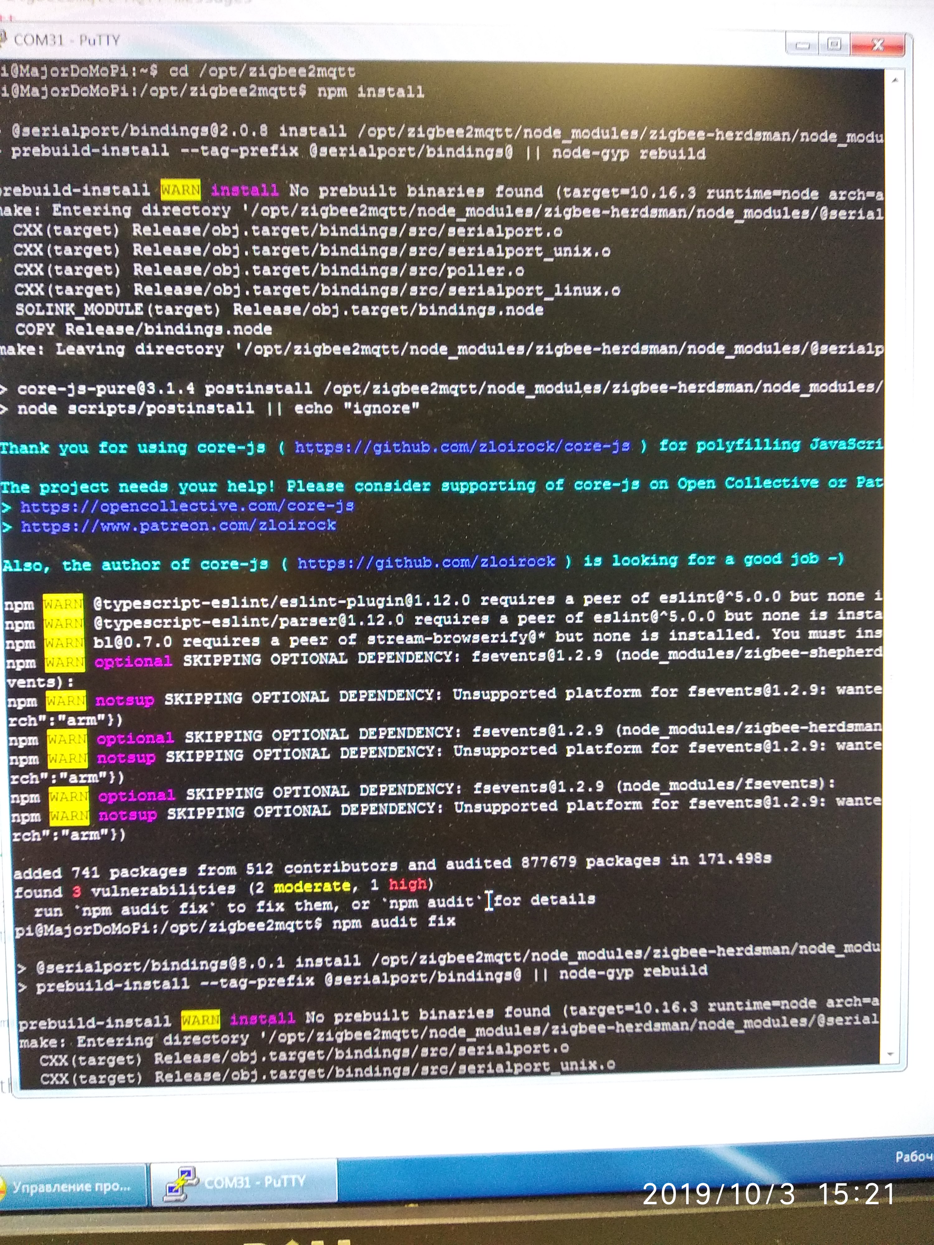

Добавлено: Чт окт 03, 2019 3:50 pm
pasha413
Вроде установил без ошибок,
Но не работает
Добавлено: Чт окт 03, 2019 3:55 pm
Надо смотреть что в логе /home/pi/.nmp/_logs.....
Ккакой-то странный путь у вас используется.

pasha413
directman66 писал(а): Чт окт 03, 2019 3:55 pm Надо смотреть что в логе /home/pi/.nmp/_logs.....
В смысле странный?
Все-равно только цикл зеленый
Добавлено: Чт окт 03, 2019 5:34 pm
SrFatCat
Не стартует у вас z2m. Путь лога верный
Что пишет sudo systemctl status zigbee2mqtt ?
Терзают меня смутные сомнения, что у вас mqtt не работает или в настройках zigbee2mqtt что-то не так указано по подключению к mqtt
