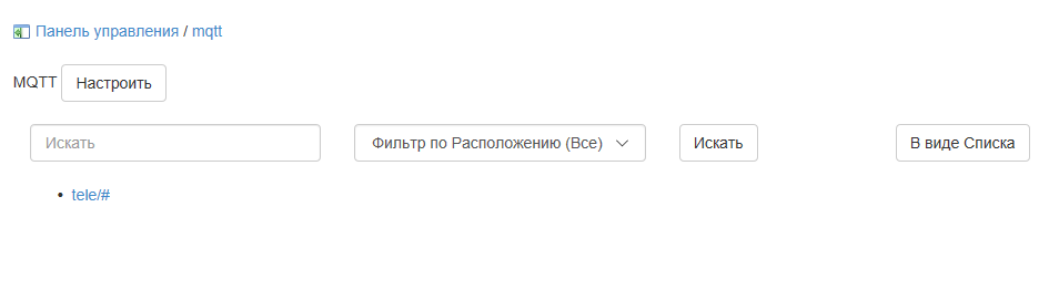

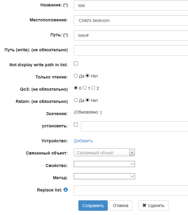

Если вручную добавить топики, то всё равно не обновляются.
Стоит модуль с изменениями 20 мая, в подписках $SYS/broker/uptime, bedroom/# и все топики /bedroom/что-то сами подхватились, может быть модулю просто не нравится #. Можно попробовать подписаться на tele/# и посмотреть что будет

Ничего.

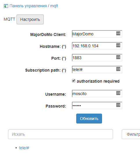

Подписка имеется в виду в настройках MQTT

fandaymon писал(а): Ср июн 26, 2019 1:49 pm Подписка имеется в виду в настройках MQTT
Тоже самое

/tele# - я прописал вручную (думал, что хоть так заработает).
В настройках подписался на $SYS/broker/#
Топики не появляются.
Вручную создал топик $SYS/broker/uptime, тоже пустота
в X-RAY все топики видны.
Удалил модуль, установил заново. Настройки сохранились, ничего не изменилось. Как удалить модуль mqtt полностью, чтобы почистить все хвосты и заново переустановить ?
