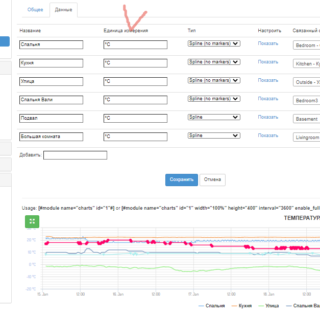

sergejey писал(а): Пт мар 04, 2016 4:09 pm В маркет добавлен новый модуль Charts. Модуль предназначен для построения графиков на базе библиотеки HighCharts.
Собственно, в том или ином виде графики были всегда и всегда были нарекания по их работе. Это очередная попытка навести с ними порядок.
Итак, после установки модуля, в разделе Объекты появляется новый пункт Charts:
В этом разделе можно создавать такие сущности, как график, задавая ему название (опционально под-название) и определяя лимит времени для выборки данных:
После создания графика, можно перейти в раздел данных, где добавляются непосредственно данные:
Для каждого элемента данных задаётся название, единица измерения, связанное свойство, а так же приоритет вывода (чем выше, тем раньше идёт).
Собственно, после добавления данных результат можно сразу видеть под настройками:
Там же идёт небольшая подсказка с кодом, который можно вставить в пункт меню (тип HTML), на домашнюю страницу либо в сцену.
Пример вызова: [#module name="charts" id="1" width="100%" height="400" interval="3600"#] (кроме id все параметры не обязательны)
width -- ширина графика (может быть в процентах и в пикселях)
height -- высота графика
interval --период обновления графика (в секундах)

Кто подскажет , не могу отправить в телегу график , ID11?12 и так далее.. в пхпмайадмин в таблице крайний столбик в charts указано null? как исправить?
Заранее благодарен за ответ!
Старые графики отправляються без проблем...

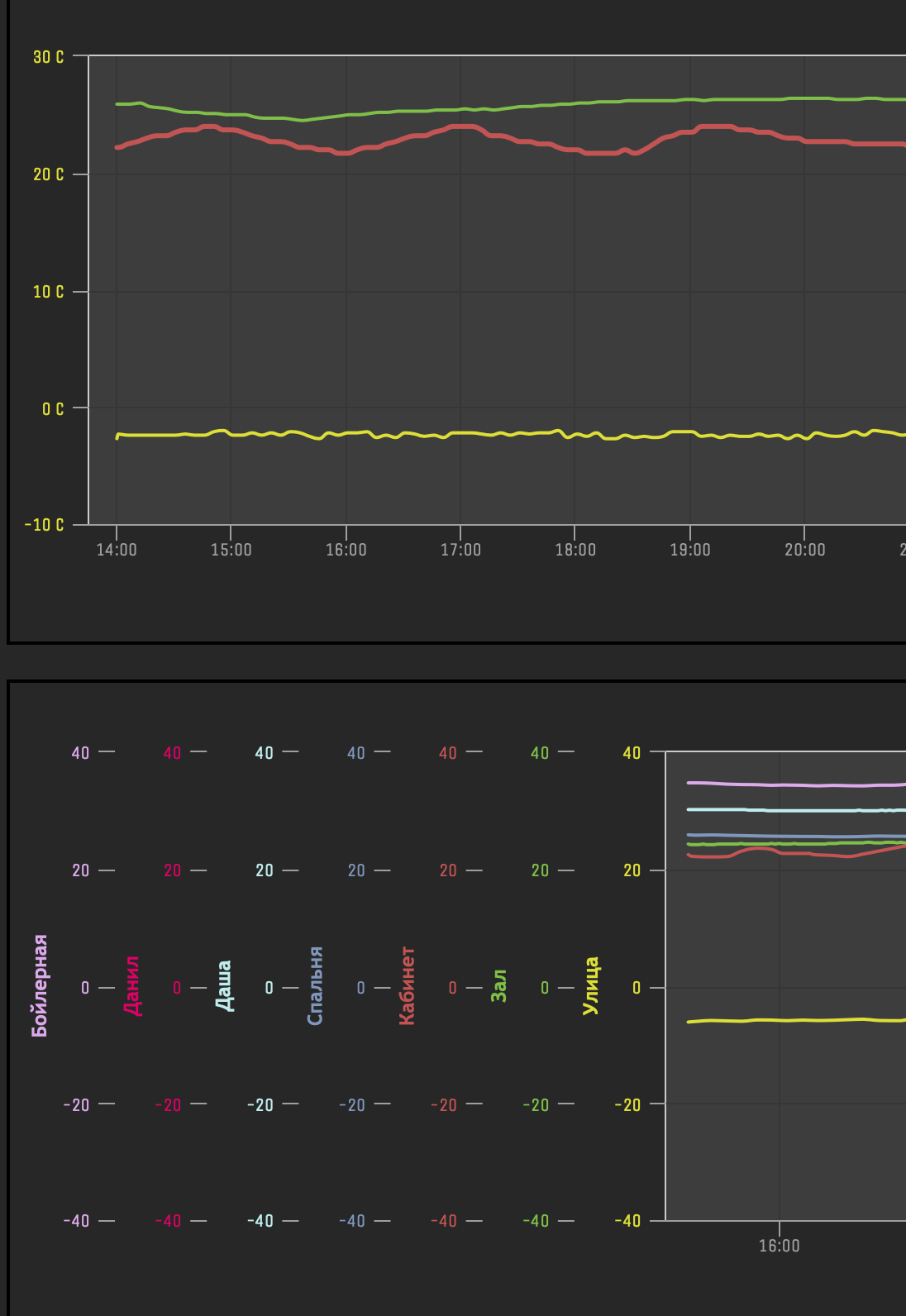

Добрый день!
С некоторого обновления модуля Charts, в новых графиках, где более одной переменной отображается (нижний на картинке), слева появляются для каждой переменной подсказки со значениями для шкалы Y. При этом на ранее созданных графиках(верхний на картинке) этого не появляется, то есть диапазон Y растягивается на графике, исходя из макс и мин значений отображаемых переменных.
Вопрос - как убрать эти подсказки размерности шкалы Y для каждой переменной, и чтоб размерность шкалы Y автоматически выбиралась исходя из минимальных и максимальных значений всех участвующих в графике переменных.
Сообщения: 2044
Re: [Модуль] Charts (charts)
Сообщение xor »
kotbrs писал(а): Пт янв 21, 2022 6:13 pm Вопрос - как убрать эти подсказки размерности шкалы Y для каждой переменной, и чтоб размерность шкалы Y автоматически выбиралась исходя из минимальных и максимальных значений всех участвующих в графике переменных.
у меня одна шкала, если указана одна и та же единица измерения для всех групп данных. Вроде, и у вас на первом скрине градусы присутствуют, а на втором - нет
