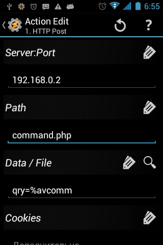

Amarok
По умолчанию.jpg (52.06 КБ) 11330 просмотров
Так в таскере?

Vit писал(а): Не получается почему то запустить задачу с дуси,
Читать http://4pda.to/forum/index.php?showtopic=561485 шапку про таскер, возможно нет внешнего доступа
Vit писал(а): а с таскера ализа не хочет отрабатывать get запрос...в Чем может быть причина?
http://smartliving.ru/Main/ScAndroidTasker
обратить внимание на "Голосовой ввод"

Vit
И внешний доступ сделал и запросы перепробовал и джет и пост. Скрипты работают command.php не хочет

Vit писал(а):И внешний доступ сделал и запросы перепробовал и джет и пост. Скрипты работают command.php не хочет
Голосовой ввод команд
Работает так: на главном экране ярлык. Тыкаем его, открывается окошко распознавания Гугл, говорим команду, она отображается в распознаном виде и отправляется Алисе.
В Tasker создадим задачу Voice
Добавим действие Ввод / Get Voice. Настраивать особо не надо. В название пропишем "Говорите"
Добавим действие Сигнал / Всплывающее окно. Текст -> %VOICE
Добавим действие Сеть / HTTP Get. Настроим: Server -> %MYSERVER/command.php; Attributes -> qry=%VOICE
На закладке VARS создадим переменную %MYSERVER -> имя:пароль@адресМЖД.
Назначим иконку задаче(смотри выше как)
Создадим на рабочем столе виджет запуска задачи Voice
Что из этого работает?

Vit
я видел эти примеры...
просто без заморочек сделать запрос
Добавим действие Сеть / HTTP Get. Настроим: Server -> 192.168.1.5/command.php; Attributes -> qry=привет
что ни так даже в этом?
локальная сеть
command.php в какое поле писать server или path
ни так ни так не работает....Алиса молчит ничего вообще нет
не могу понять почему именно связанное с command.php молчит
скрипты работают а голос нет
хоть get хоть post все тишина

Amarok
Vit писал(а):command.php в какое поле писать server или path
В path

ErmolenkoM
Vit писал(а): не могу понять почему именно связанное с command.php молчит
а из мажордроид работает?

Vit
Да работает . Скрипты с таскера тоже работают

ErmolenkoM
Vit писал(а): Да работает . Скрипты с таскера тоже работают
мне стало интересно.
Давай скрин и выгрузи задачу с таскера.
