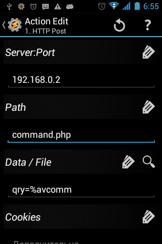

По умолчанию.jpg (52.06 КБ) 11326 просмотров
Так в таскере?

Vit писал(а):command.php в какое поле писать server или path
В path
