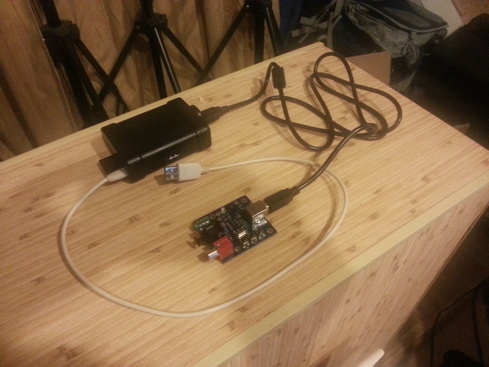

Как уже писал ранее в этой теме, первоначальные эксперименты ставил на том что было в доме :) комп, ноут, телефон на андроид. Клиенты есть под все операционки. Однако, наблюдал рассинхрон в начале трека. Недолгий, но был (через несколько секунд отстающее устройство догоняло). Удовлетворенный первоначальными пробами, списал недостатки на то, что среда передачи данных разная (местами Wi-Fi, а местами провод) и на то что клиенты все же разные. Для дальнейших опытов заказал две малинки и две звуковые USB карты к ним (на картах есть джек, коаксиал и SPDIF) . Фотки приложу ниже.

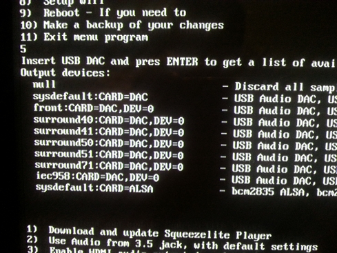

1. выбираем пункт Insert USB DAC … и смотрим как называются устройства на подключенной USB звуковой карте.
2. Заходим в пункт Change Squeezelite settings
3. Заходим в первый пункт и меняем название клиента чтобы различать их на контроллерах (например LivingRoom)
4. Заходим во второй и меняем устройство вывода на то которое мы посмотрели в первом шаге. (у меня изначально было sysdefault:CARD=ALSA поменял на front:CARD=DAC,DEV=0)

Белый USB провод - питание, черный соединяет Raspberi Pi и USB звуковую плату. Больше ничего и не нужно.
Названия возможных для USB платы звуковых устройств. У меня заработало со вторым сверху
